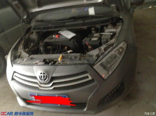

首先拆大灯咱这车拆除侧面轮前叶子板螺丝,边上两个里面一个内六方,固定叶子板的有一个塑料螺丝,发动机舱和底盘下面各四个螺丝内六方的螺丝,底盘和叶子板下面是两个自攻丝也要拆掉!

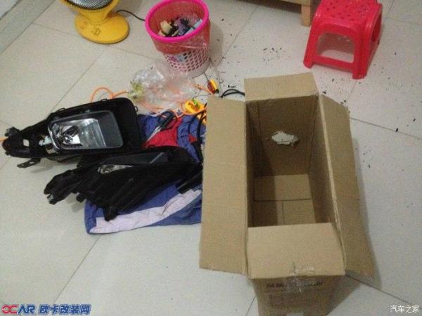

拆下来以后就是拆灯罩了,一个电风扇纸箱子,挖一个小孔用老婆的吹风机直接往里吹,当然上面用胶带封口!

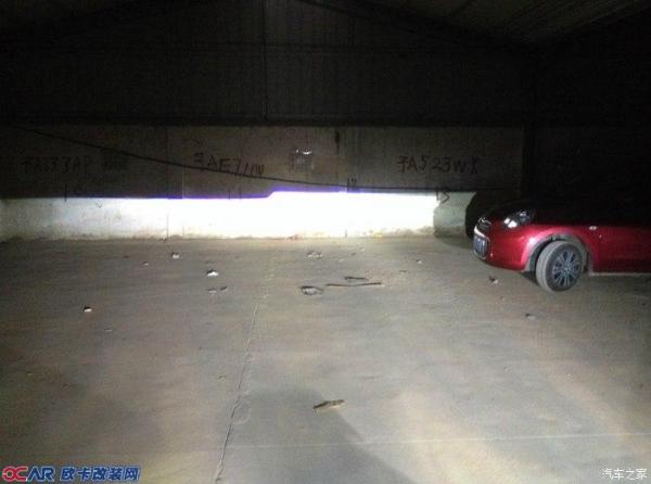

近光效果还是不错的
由于车的保险杠拆了没有办法出去测试 只能在里面测试

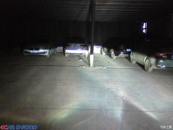

在车库里面测试了一下 晚上的效果由于车多效果看不出来

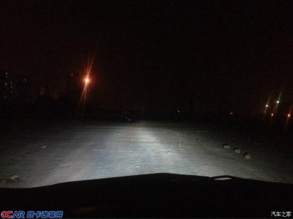

这下满意了,前天没事忍不住自己出去试试 效果不错,很给力晚上近光,没有灯光的情况下拍摄的
远光也很给力太强大了

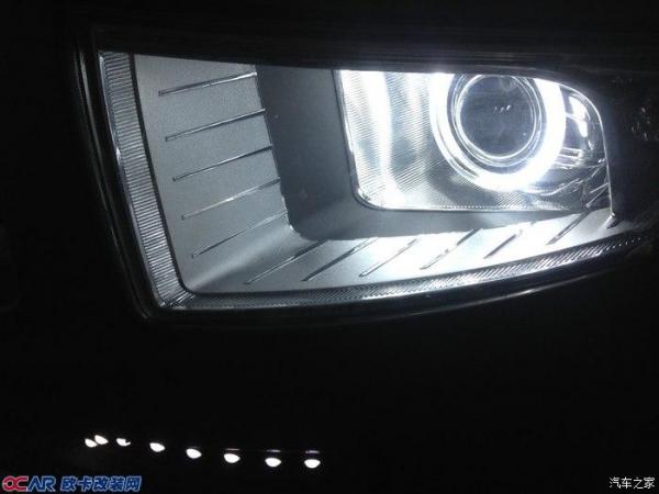

来几张特写,哈哈
