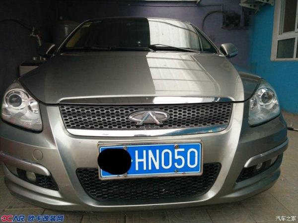

晚上偶尔跑夜路,感觉大灯不怎么亮,加上对面无德大货死机太多经常跑省道的都知道那酸爽感觉。随后花了450大米,到修车店裸装了远光疝气,闪人效果杠杠滴,就是不照路,感觉太危险。一直有装透镜的想法,去装饰店随便问问都要1500往上,无奈被老婆驳回。感觉自己动手能力还行,随后就有自己搞的想法,X宝走起,由于以前就有安定,这次只用买透镜,结果商家说灯泡也是专用,就买了个不要安定的套餐。 精刚Q5双光透镜,效果还挺牛逼!好了,文采不行,上改装图比打字得劲,全程一个人操作,图片不是很完整,不足的地方文字说明。

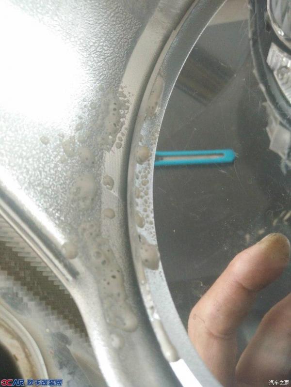

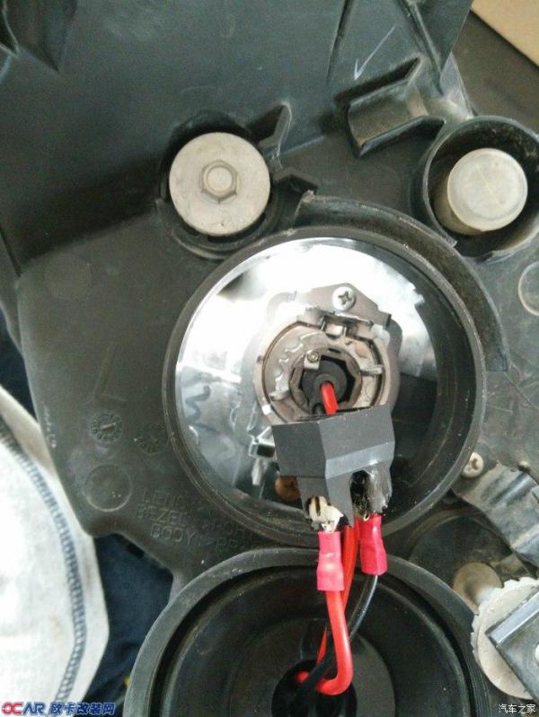

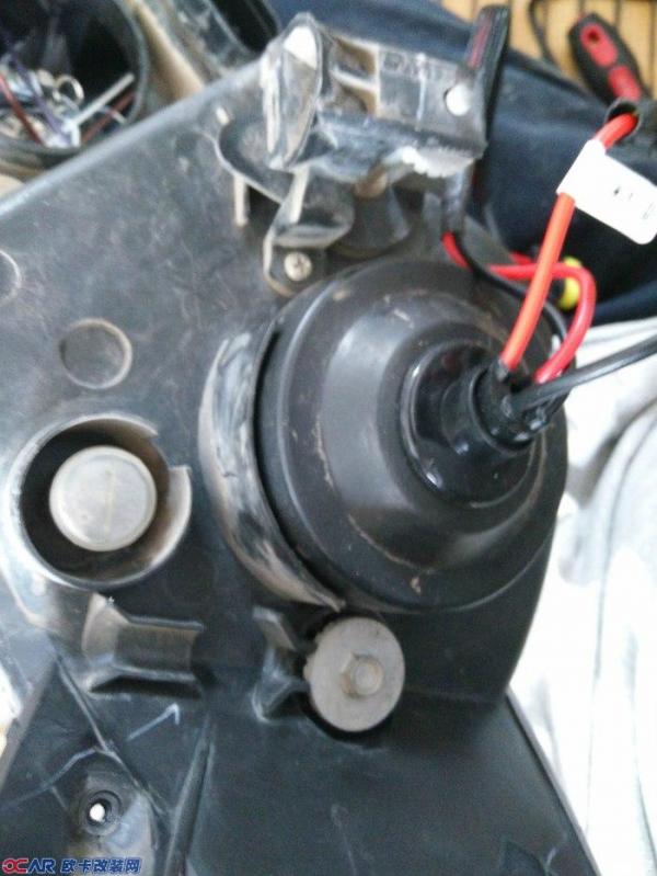

这是大灯里的颗粒物,顺道给清理了

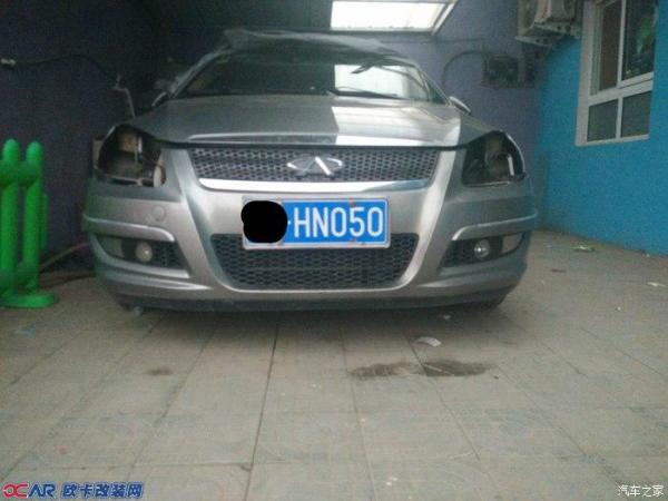

拆灯就不多说了,拆保险杠就看到了。大灯一共四颗螺丝固定,完事取下插头就成

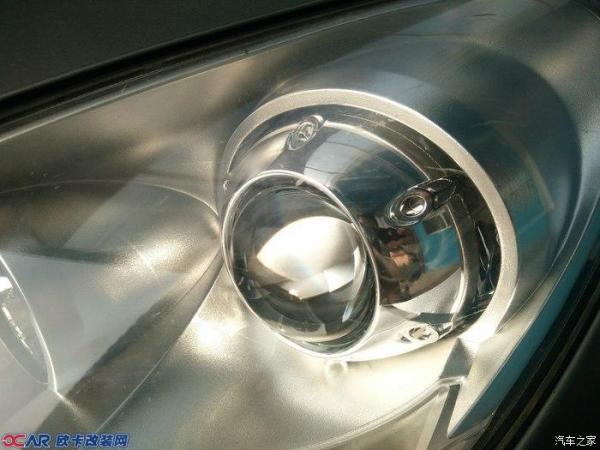

拆下来的大灯

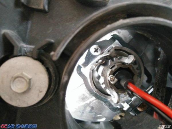

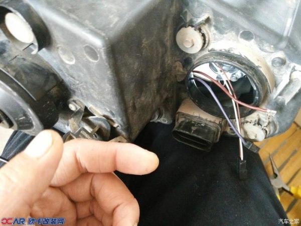

拿下后盖,取出灯泡,大灯周围有几个小螺丝固定,也要拆下

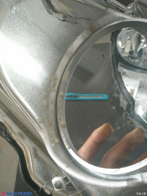

这就是颗粒物的源头,风枪加热,然后擦掉。这个东西别看不多,加热会膨胀的
同样道理搞开另外一只,清理残胶用了2小时,满手都是胶没有拍照。一遍用风枪加热一遍清理。

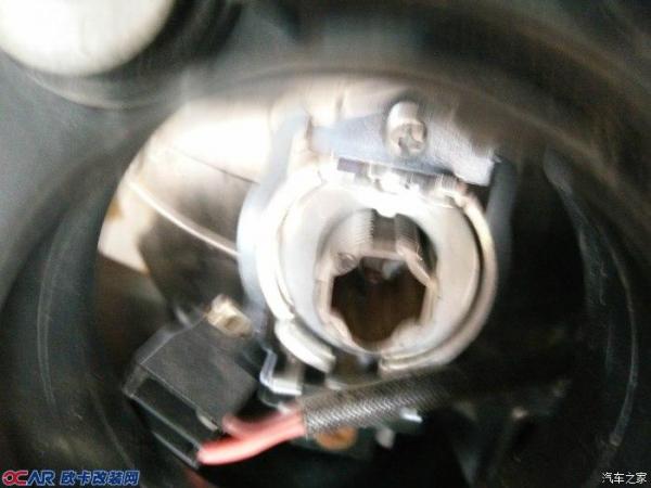

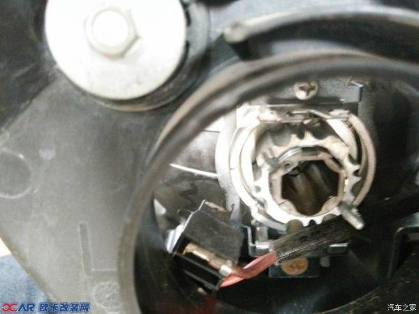

这个东西拆掉不用,还有那个铁丝弯的卡子,就是卡灯泡的那个也不用,拆掉。

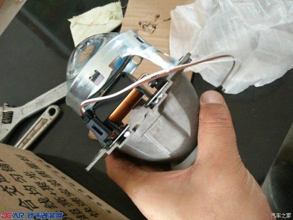

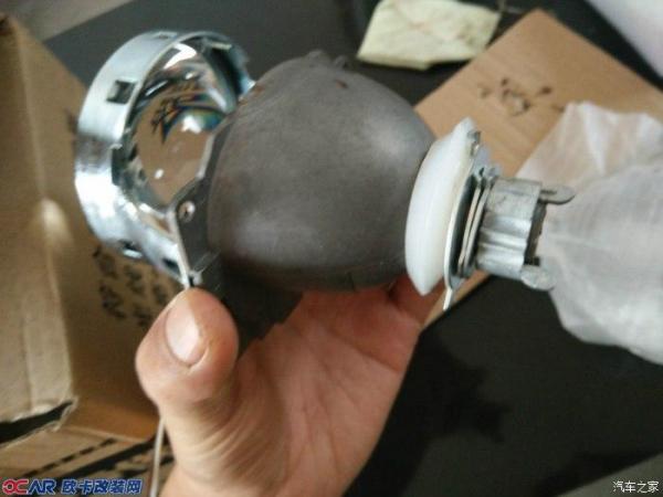

猪脚登场
挺重的

这是变光线束和远光的线束
并联再一起,变光的是白正棕负。远光的是蓝正棕负。另一只也这样搞

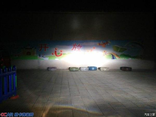

上车调灯,这是远光。
切线。还挺犀利。主要是调水平高低左右可以用原车的调。

犀利不

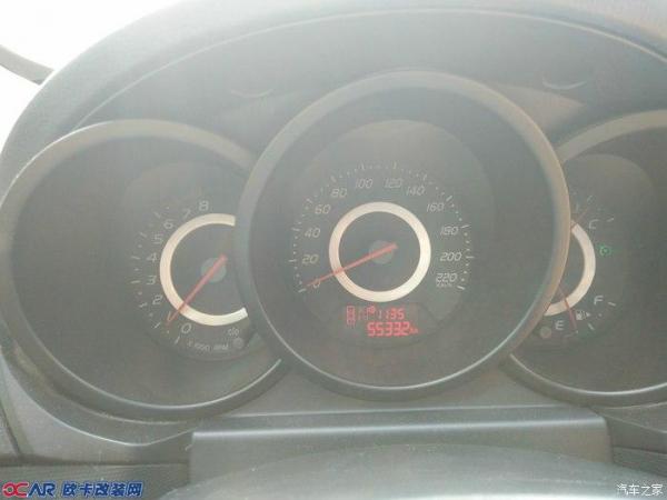

快5年了,5W5公里了,内饰也有点掉色了,贴的木纹内饰,换个心情

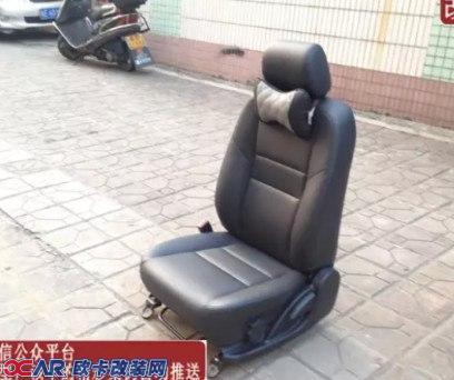

借个图片。就这椅子,个头有点大,尺寸比A3整整大了一圈。
左边
右边。装好后左右基本到边上了,调节上下的时候要开点车门,要不下不去手,但是后排空间并没有减小,椅子弧度非常好,坐后排腿部比以前还舒服。

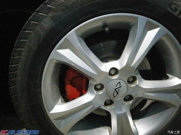

自己喷红了卡钳,前轮卡钳温度高,已经有锈迹了。下一步打算把尾牙改了,不知道各位改装过的车友效果如何。整体而言,精刚Q5透镜还是不错的,推荐哦!
