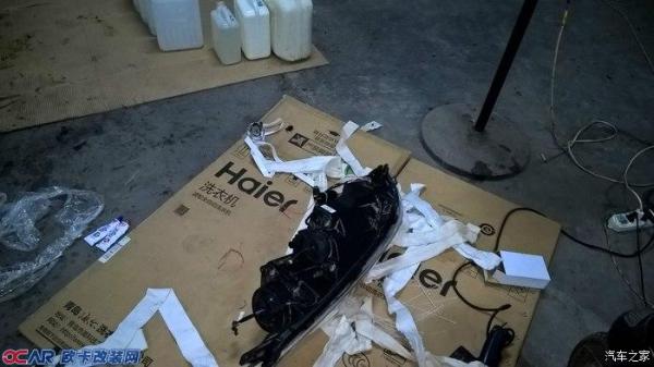

烤箱开灯,说实话,m5是冷胶灯,烤箱没多大作用,我是用改锥一点一点的撬开的,过程3个小时,也可能我的方法笨,其中曲折就不一一详细解说了,我也不是专业改灯的,我开始开假发厂的,这个烤箱是烤头发用的

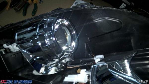

这是拆好后的样子,m5大灯真大,这里说一下了,m5的支架是塑料的,灯罩还比较深比较小,透镜装进去之后卡住,不到底,我也没有配转换支架,直接把塑料支架改了一下,把透镜边角切割了一下

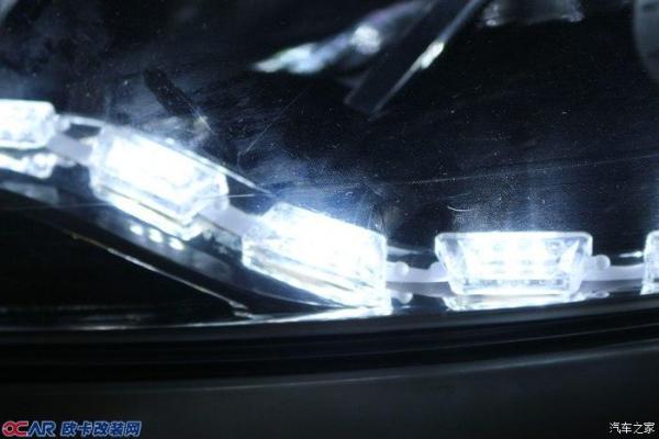

因为都是一个人干的,忙起来忘了拍照了,透镜安装过程也很简单就是接线比较麻烦,我开始是借用原车近光线路和远光线路,把两个透镜分别接在了远光线和近光线,然后把灯外面的远近光线减掉把插头部分分别接在了安定器上,线路检查无误,也能测出电,正负极也对,不知道是不是电压问题还是什么问题,两个灯只有一个能亮,线路也是通了,可能是我车上的插口不行,没办法只能把氙气大灯线从后面的皮盖接出来,本来很完美的接线就是因为这个问题不亮了,天使眼恶魔眼直接接在了小灯上面,把原来的小灯给减了,以前还是买的LED蓝色灯,现在也不用了,泪眼行车转向一体灯和变光线插头都是从车灯周围的小口接出来了,然后抹上AB胶密封防水防尘。

泪眼灯,行车灯亮的状态

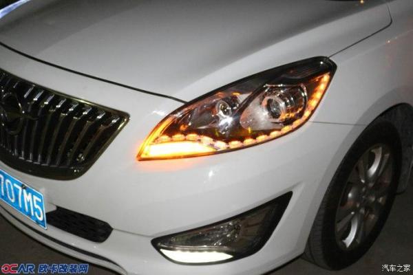

左转向灯
右转向灯

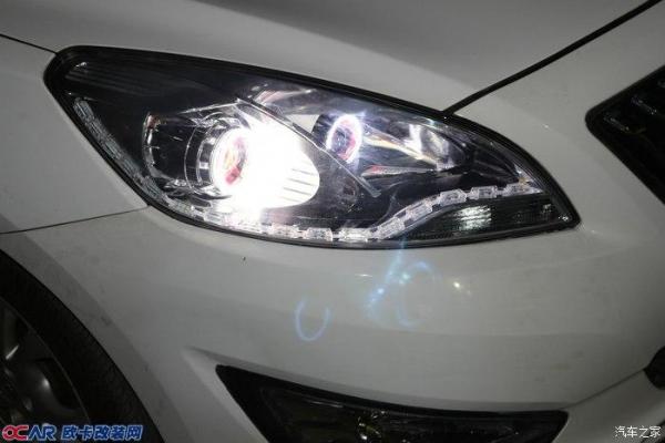

双天使眼双恶魔眼,漂亮吧

灯光直视看看,很亮,不刺眼
