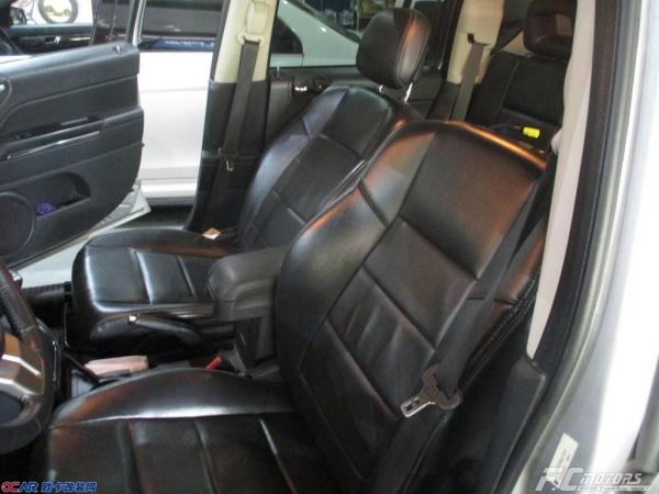

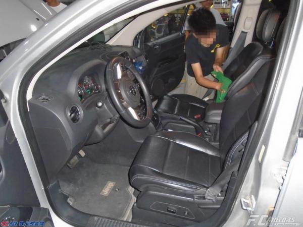

改装之前的必备工作,车身检查。检查原车座椅的所有操作功能以及真皮是否损伤等..把检查的每一项填写到‘锋程车改施工单’上,当然有问题的车辆信息我们也会填写到‘锋程车改施工单’与车主反馈、核实签字之后即可施工!
在师傅们熟悉的手工下座椅很快就被拆下来了,其实拆下座椅您可能觉得并不复杂,但是要说到技巧那就非常多了,如果没有经验则会损伤车漆或室内装饰板。

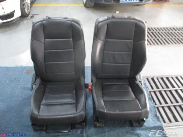

拆卸下的座椅被置于蓝色亚麻地毯上等待施工!我们可以看到原车座椅没有真皮打孔,为了便于加速座椅表面空气流动散热,稍后师傅会将分解后的真皮进行真皮打孔。便于升级空调座椅后,通过安装座椅内部的静音风扇推动空气加速流过真皮气孔带走座椅表面的热量,形成散热功效!

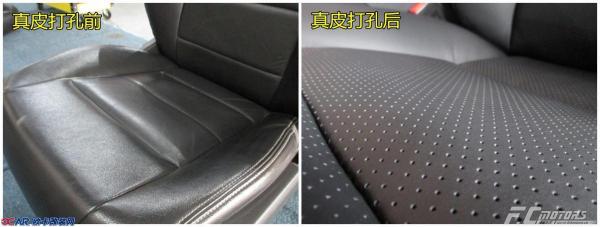

真皮打孔细节展示,通风孔大小均匀,布局美观大方,排列整齐有序与市面上出售的真皮座椅相比有过之而无不及,专业的打孔技术更加的环保。

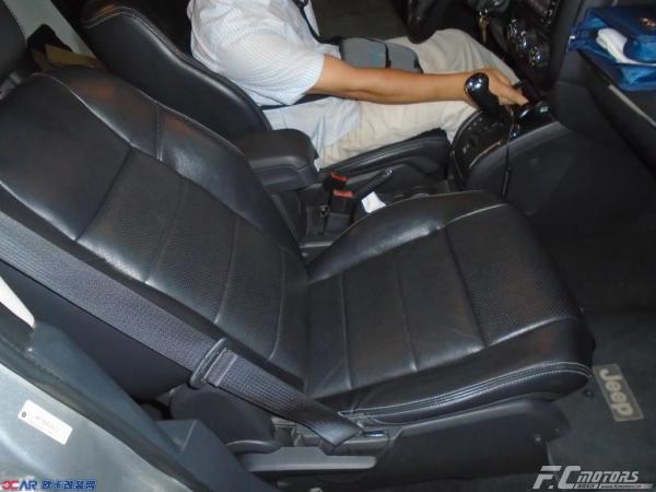

座椅复原安装完毕后,师傅们还需要对座椅进行专业的清洁;在安装过程中难免会有一些灰尘和其它杂质落入,都会对座椅真皮表面造成污染,我们会用座椅专用清洁剂进行清洁,保证还您一个干净舒适有内涵的座椅。
o(∩_∩)o看车主迫不及待想体验一番,现在的座椅除真皮打孔和通风系统控制开关以外,完全看不出改动的痕迹。若不亲身体会一下还真的不知道它原来已经有座椅通风功能了,这下车主可以偷着乐了。
