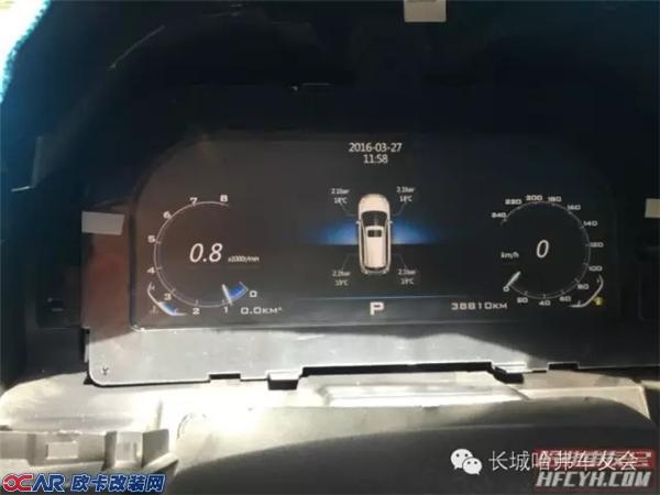

打开新的液晶屏,期待已久的屏幕终于在装好在车上,好开心。
同时显示轮胎的胎温跟气压,有没有很666的感觉。

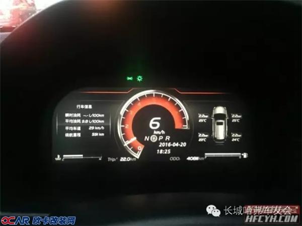

TODI免费送仪表升级用的OTG线,快递收到了,TODI又发布了第二套皮肤,马上就迫不及待的把新主题下载更新到了液晶屏上,升级就很简单啦,把文件下载到U盘里,然后把OTG线插在液晶屏上,就可以升级咯,以后还要把手机导航投屏到液晶仪表盘,非常期待!!!
运动风格的主题有没有很酷炫的感觉呢!自己很喜欢这个运动风,数据显示很清晰,TODI团队还在继续开发设计新的主题,接下来还有更多的主题可以选择,想想都好开心。
