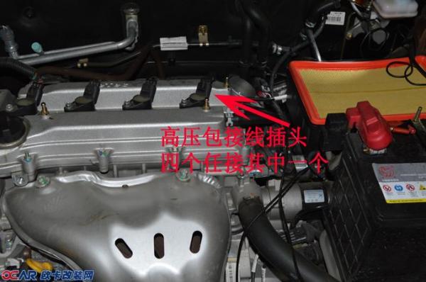

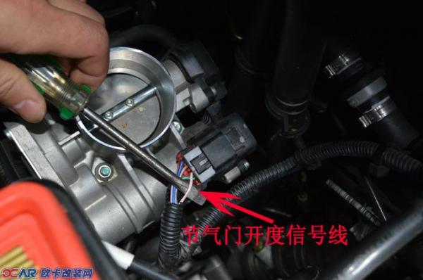

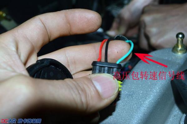

电涡的控制需要转速信号及节气门开度信号,因此电涡接线的重点是正确接入车辆的转速信号,及节气门开度信号;
对于转速信号我们一般是从高压包(点火线圈)上,或喷油嘴上取得,对于GX7咱们从点火线圈上取信号线如下图:
节气门信号线很多车型都会用白色代替,这款车也不例外,如下图:

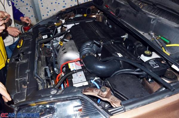

要保留原空滤,GX7这款车需要将原车空滤盖转向180度。以此来获得节气门处的足够空间,如下图:

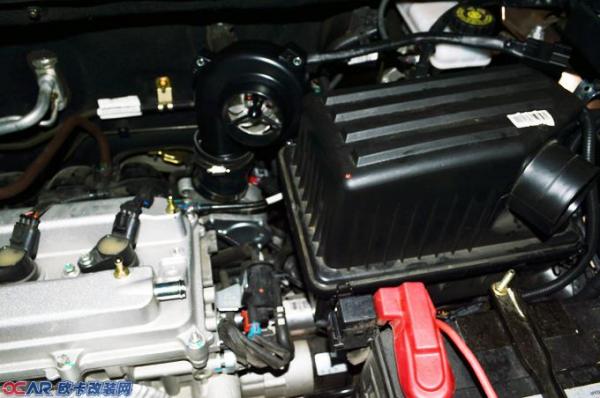

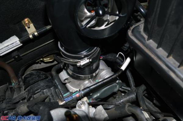

电涡主机用70的硅胶直管接入节气门,这里应该注意的是:电涡主机不得与节气门金属体接触,不得与空滤壳体接触,否则会使电涡的震动导入汽车:

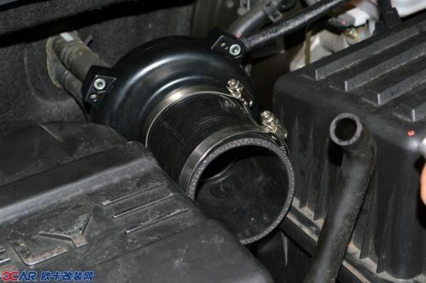

电涡的进气口用一个75-70的变径管连接,如下图:
再在75-70的变径硅胶管内套一根长16CM的70mm铝管。而使其他原车软管连接起来。
原车软管一头也套入一根70MM铝管,再连接一根70mm直角管,接入原车空滤。

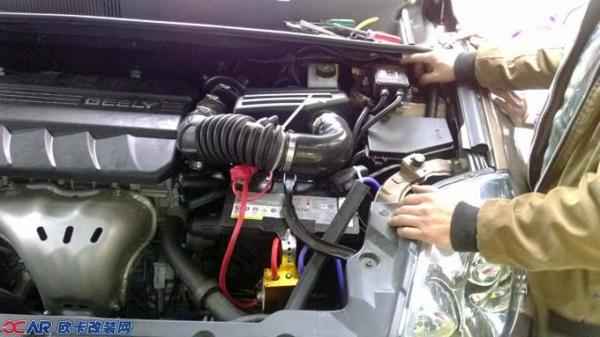

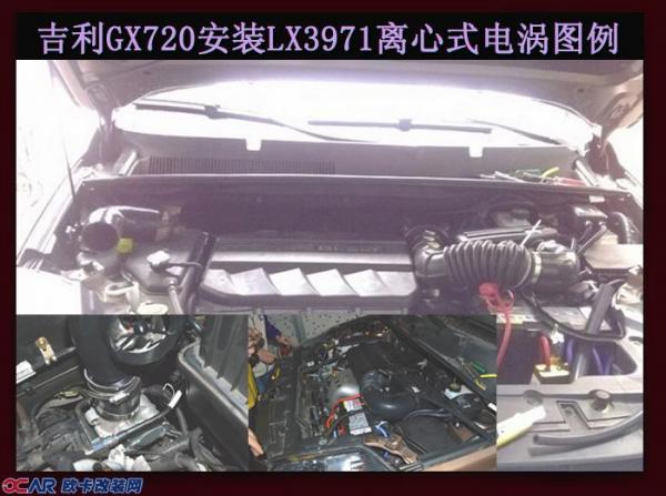

下图为接好后的全图。共使用零配件为:70直管,电动涡轮主机,75-70变径管,70-16CM铝管,70铝管,70直角管,卡箍6个,控制器,废气管。
