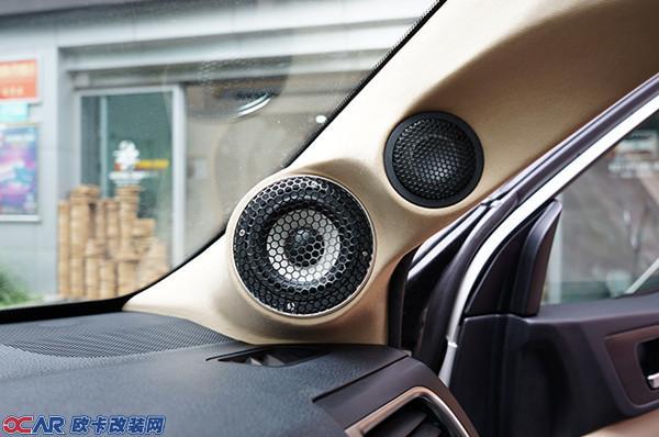

接下来,看看各部分音响器材的安装图。【前声场三分频喇叭】高音喇叭和中音喇叭一起倒模在A柱上,这样的安装使得整个音响的定位会更准确、更宽广,声音直达人耳,更直接。这样的倒模样式你喜欢吗?

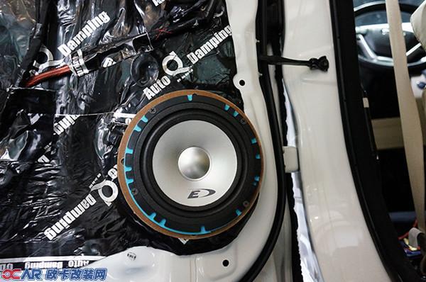

前声场中低音喇叭则原位安装在前门上。对于喇叭安装,我们有自己的安装标准!
【后声场两分频喇叭】后门喇叭对整个音响起辅助作用,所以,一般后面的喇叭都不会跟前面喇叭一样,除非特殊要求。汉兰达后门配置的是一套两分频喇叭,所有喇叭单元都是原位置无损安装。

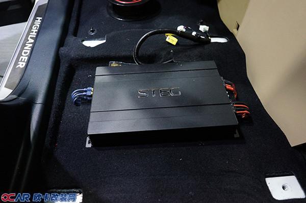

【两台四路功放】因为要做全主动分频,所以最少要配置两台四声道功放。在功放的选择上,使用了与主声场喇叭同品牌的功放,无论是功率的匹配,以及声音的契合度都比较完美。汉兰达两台功放分别隐藏安装在前排座位底下。

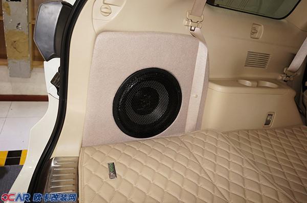

【一只10寸低音炮】超低音能够使整个声音更饱满,更有力。单靠6.5寸的中低音喇叭是不足以表现完全的低频频段的,必须要有专门的低音炮才能够弥补音乐中的超低频,这样,才能让我们听到完完整整的声音。为了不占用尾箱空间,汉兰达的低音可以这样倒模安装······
