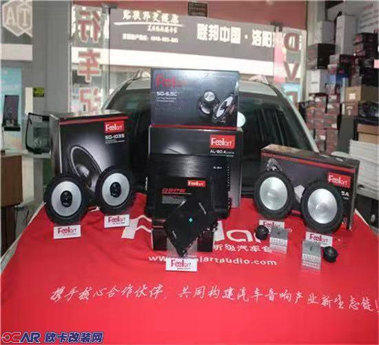

改装车型:传祺GS4
改装配置单:
前声场:丹麦·芬朗SP-6.5A
后声场:丹麦·芬朗SP-6.5C
处理器:丹麦·芬朗DSP6
超低音:丹麦·芬朗SQ-10E
功放:丹麦·芬朗AL-90.4

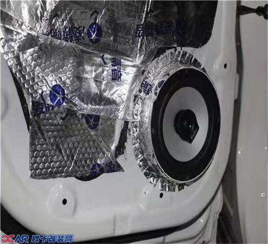

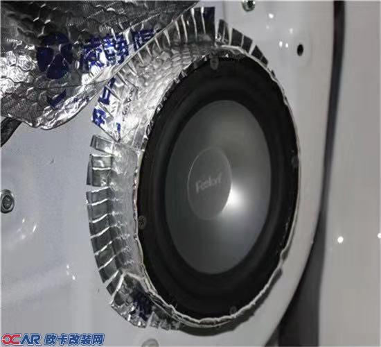

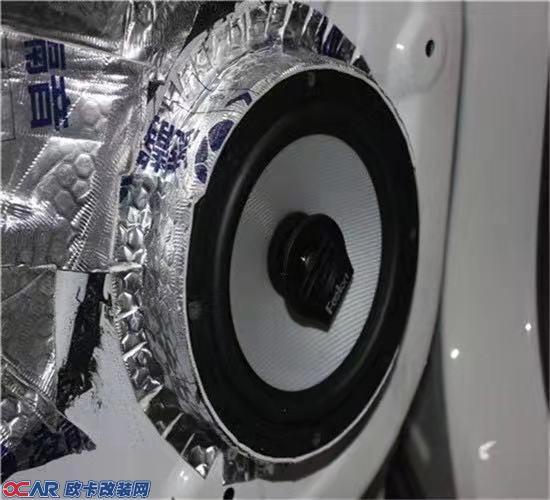

预装喇叭之前,隔音工程必不可少,双层止震板的粘贴过程这里就不细说,但决不能马虎。车主前声场选择的是产品是芬朗SP-6.5A,身为极速摇滚系列中的一款两分频喇叭,这款喇叭的性能可谓是十分出色,优秀的现场还原使您在车内也能摇滚嗨翻天!
中低音单元安装在车门原喇叭位,尽量使车身达到无损升级。而该款喇叭的高音则是采用倒模安装在A柱上,这样能使高音传出的声音更加精准的传入耳朵,而使得车主能达到更优质的享受。
芬朗SP-6.5A中低音车门原位置安装:
芬朗SP-6.5A高音仔倒模安装在A柱:

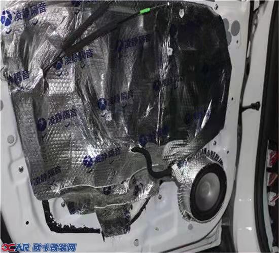

该车主后声场选用的同样是我们芬朗极速摇滚系列的一款产品,略微不同的是该产品是一款同轴喇叭,但这并不影响这款喇叭所要表现出来的音质和所要表达出来的真挚情感。与前声场安装相同,同样安装在车门的原喇叭位,从而达到最大限度的无损升级。
芬朗SP-6.5C安装在后车门原喇叭位:

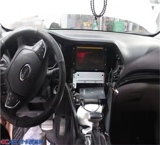

音频处理器作为处理主机输出音源和外接喇叭所表达声音的中间商,作用同样重要,不赚取“差价”(音质)的中间商才是好商家。
芬朗DSP接线安装在副驾下部左方:

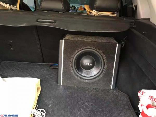

超低音的选择往往是车主想要良好低频感受和动感摇滚的体验,所以超低音选择了芬朗SQ-10E,进行简单接线处理之后放置在尾箱中,随后便能尽情享受“让我们一起摇摆”的乐趣。
芬朗SQ-10E放置在尾箱中:
