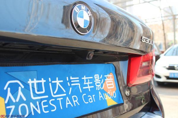

畅翼电动尾门、一脚踢
单门舒适进入

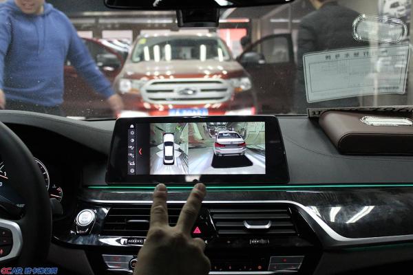

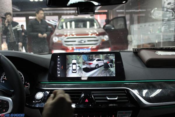

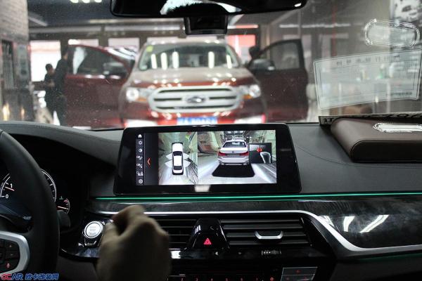

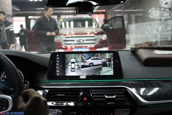

宝马新款5系(底盘代号G38)标配倒车影像,不过倒车影像只能看到车后面的影像,车主并不满足,决定升级成原厂360全景影像。

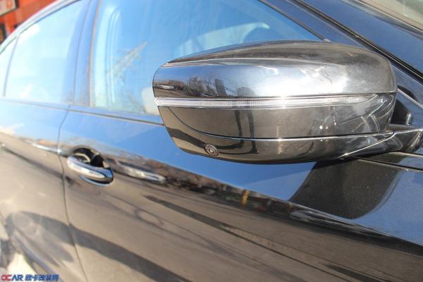

现在国内市场上,大部分改装店都是在原车低配后视镜总成上开孔来安装全景镜头,这样会节约很大一部分成本,不过效果不是很完美,我们都是推荐车主来安装高配后视镜总成,这样虽然说多花了一笔钱,但是效果十分完美。

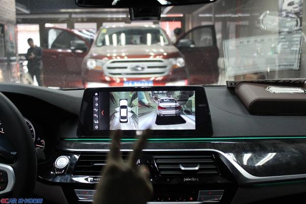

在360画面里来用手势控制进行操作。

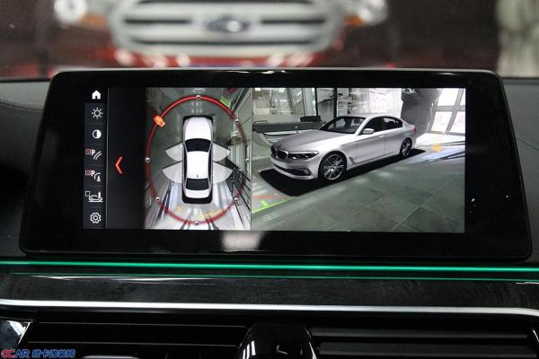

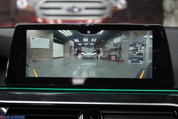

360画面里的单前镜头画面,通过地砖可以看出,原厂的前镜头的广角十分巨大,画面内的2跟黄色的标线就是车辆的前保险杠。
关于360全景影像,除了原厂的,也有很多品牌的全景影像,车主在了解了原厂的360可以各个角度观看后就绝对安装原厂的,并且说:就冲原厂这功能,不管多少钱都要装。

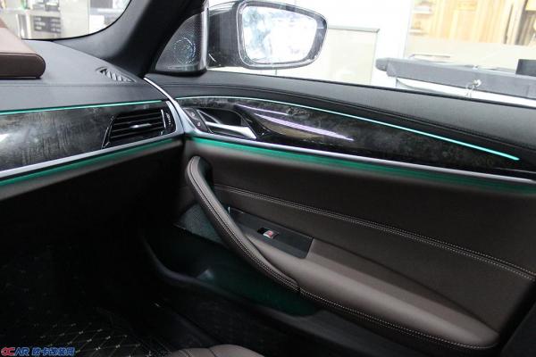

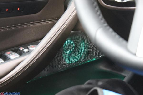

宝华韦健音响盖板,没错,就是盖板,哈曼带的盖板也不是说不好看,只不过跟宝华韦健的盖板比起来平庸了一些。哈曼卡顿的音响盖板是没有任何灯光的,宝华韦健的盖板是带灯光,而且跟原车氛围灯颜色亮度同步,提升车内美观度。
特别是宝华韦健独有的钻石高音,灯光看起来十分的美观,照片拍摄的时候是白天,光线较足,即使这样也能看出宝华韦健钻石高音的效果。十分的漂亮。

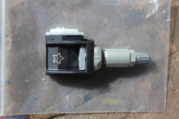

宝马车自带的胎压监测系统(RPA)在达到临界轮胎气压(低于目标气压20%或低于1.7巴的最低气压)时立即发出警报。不过没有一个具体的数值显示、温度显示。
你以为这就够了,还有个系统叫做BMW RDCi实时胎压警示系统,车辆配备了RDCi实时胎压警示系统,这意味着您可以时刻关注轮胎的气压。
- RDCi传感器安装在所有四个车轮上,持续地精准监测轮胎气压以及轮胎温度。
- 即可随时在汽车的控制显示屏上便捷地显示所有轮胎的气压和温度数据,更直观的发现问题轮胎的位置,无需再手动检查每个轮胎。
