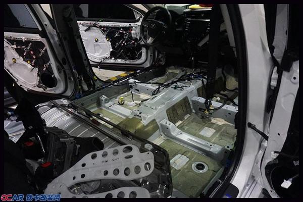

凯美瑞原车门板的隔音措施除了有一张小小的胶板,没有任何隔音材料,渝大昌改装技师对车门板进行三层隔音处理,两层GT隔音减震材料进行止振密封处理,一层史泰格15mm厚波浪记忆棉,大量吸收射入的声波能量对声波起到衰减作用,降低车内反射声的干扰和回响,全面降低车门板产生的各种噪音。

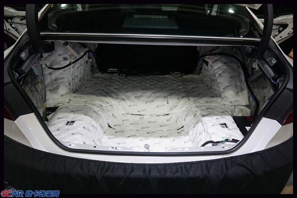

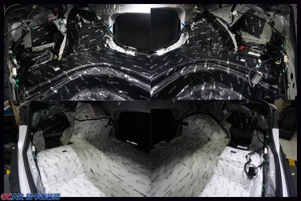

由于汽车是向前行驶,所以汽车在行驶时所产生的路噪风噪等各种噪音都会向后传入,而后尾箱刚好是一个空腔结构,所以会很容易产生共振噪音,而且会被尾箱无限放大,改装技师采用GT减振材料对尾箱进行第一层隔音处理,降低共振噪音的产生,使用史泰格吸音隔热棉做第二层隔音处理,吸收低频噪音。

原车的底盘位置也是没有好的隔音措施,所以路面噪音比较大。底盘隔音时间较长,面积也比较大,所以先要把原车座椅及原车的地毯先拆下来,拿吸尘器进行清洁,再把整个底盘全部贴满,再铺一层吸音隔热棉,对降低路噪有很大的效果。
