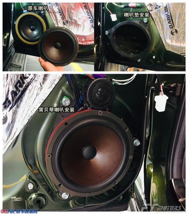

车主在更换氛围灯是随便更换了一套雷贝琴C6A套装喇叭, 雷贝琴套装喇叭都能表现非常不错的音质。即便在狭小的空间,品种丰富的型号及优质的材料,选择雷贝琴都能表现出最理想的声音效果。
