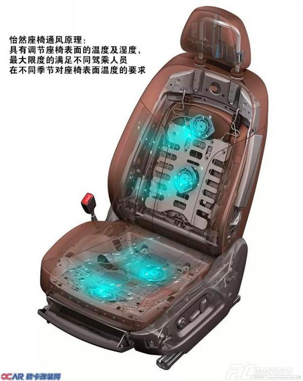

首先我们先来认识下什么是座椅通风功能:座椅通风的原理,主要是通过风扇进行排风。通过在座椅坐垫和靠背背面增加风扇,利用风扇将空气吸入后导入通风层,接着气流向上渗透,经过加热垫流向座椅面套表面,以实现座椅的通风功能。
通风座椅原理:连接原车空调冷气系统,通过前级导风装置再到相应的强制静音风机对冷气进行加压进入座椅海绵内,再通过具有我们锋程车改专利技术的导风层,加压后冷气一部分会直接通过真皮的孔洞吹到真皮表面,另一部分会通过我们专利技术的导风层在真皮内部进行大面积的降温。

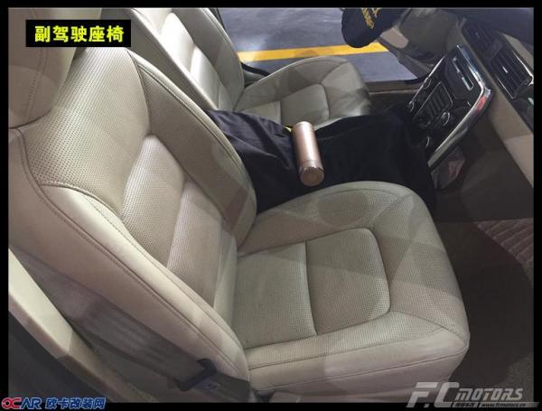

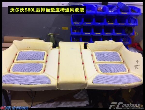

路虎发现四与沃尔沃S80L座椅实拍,小编数了一下,一共有11个座椅需要改的,按照一个座椅3个多小时,起码也需要2天半的时间才能搞定,而我们要做的就是严格把控工艺细节,让每一个座椅改后都是精品。
