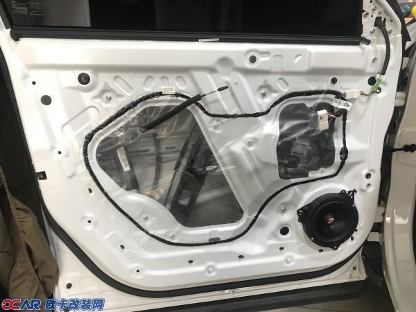

拆开长城F7的门板,发现只有一层薄薄的防水塑料膜。虽然这次是简单的更换前声场喇叭,但是为了能更好地保证喇叭的出声质量,建议后期进行车门隔音。
为什么要进行汽车隔音呢?因为隔音通过减振材料对汽车的钣金进行减振和密封处理,改善喇叭安装环境的缺陷,还原汽车音响的音压和音质效果,同时通过减振材料和隔音材料对汽车上进行减振及隔音处理,降低汽车钣金结构传递的噪音提高驾驶舒适度。
长城F7的原车喇叭,它由纸盆、小磁铁、塑胶盆架构成,纸盆不耐高温、不防潮、容易变形,且抗震性差;小磁体磁力差,灵敏度低,推动力不强;塑胶盆架容易扭歪,使用寿命短。
改装斯洛琴中低音喇叭,原车喇叭会被直接拆下,而我们装斯洛琴喇叭时会在喇叭槽位加装专业的音响垫圈,保护喇叭,抑制喇叭工作时与门板的共振。

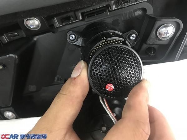

高音单元安装在三角处,这个三角位处既是水平听音的最佳位置,同时又不会对汽车的原有线路做太多的改动。
