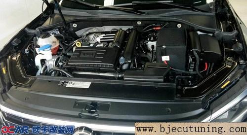

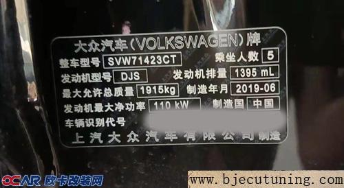

帕萨特1.4T搭载了大众的EA211 1.4T发动机,其最大的优势在于全铝缸体、缸内直喷、双级可变机油泵、双回路冷却、可变正时、直喷系统采用了5孔喷嘴,喷射压力提升到了200bar等等主流技术,因此被业内称之为大众神机。我们来看看它的参数,最大功率:110kW/5000-6000rpm,最大扭矩250Nm/1750-3000rpm。传动方面,与之匹配的是一台7速干湿双离合变速箱。对于一款B级商务车来说这款的动力搭配真的不是很有竞争力,实际驾驶中也体现了出来,起步以及急加速动力迟滞,低档位换档顿挫,整体的驾控感并不线性,影响了驾驶的乐趣与乘坐的舒适性,为了能在安全范围内拓展出这款车在国内最佳的动力与操控,一对一定制的刷ecu是个不错的选项。
