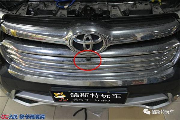

前视360行车记录仪摄像头改装在车标的正下方,信号线直接穿进驾驶室。

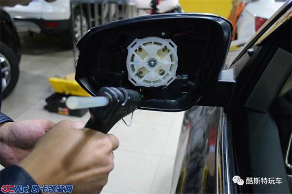

拆下来的左后视镜。
将后视镜安装回原来的位置。
拆下来的右后视镜,用专业打孔工具打孔,左右后视镜各改装上一个360全景行车记录仪摄像头。

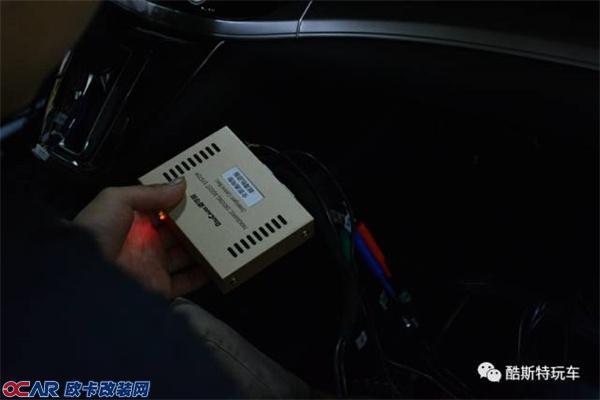

四路摄像头汇总到驾驶室,按照颜色对好插头。

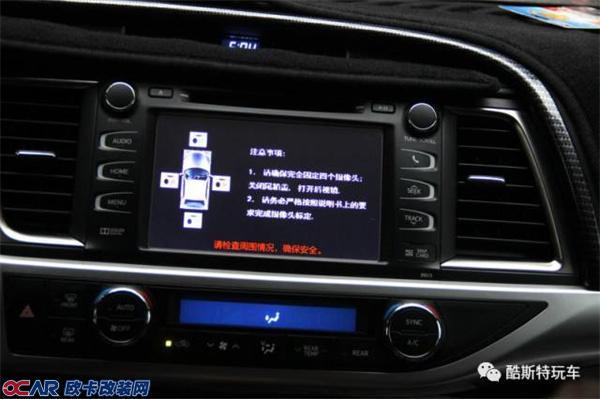

连接主机,打开360行车记录进行微调。
确认无误,用热熔胶进行密封固定。
车辆四周布满黑白方布格,对改装的360全景记录仪进行测试。
测试结果正常,改装完成!
