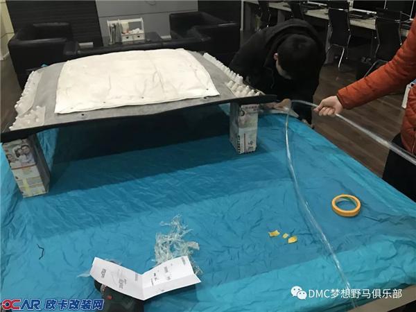

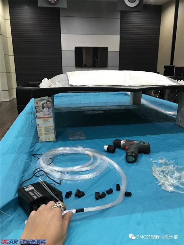

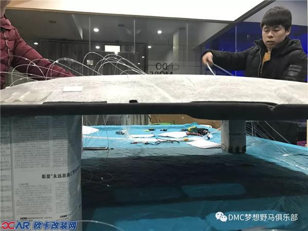

准备制作星空顶,临时征用了桌球案(大小高低都很合适)。首先将车顶安置好,要用的纤维线束也早就准备好了。

找好星空顶控制电脑的位置是很关键的一步,不过这并不是最难的地方。
福特野马改装星空顶制作中

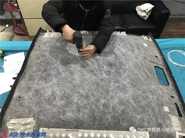

安排好星区以后就可以给车顶分区、画点了。这一步是比较重要的,因为这规划的是星空顶成型后的样子,还可以DIY一个自己喜欢的图案,星座、姓氏字母都可以。
福特野马改装星空顶制作中
福特野马改装星空顶制作中

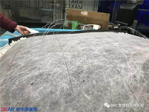

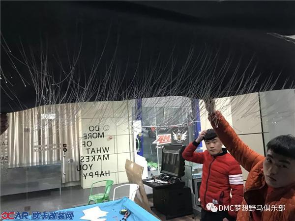

分区、打眼完成后留出足够长的纤维线就要开始穿线了。
福特野马改装星空顶制作中
根据分区把光线线一缕一缕的捋好

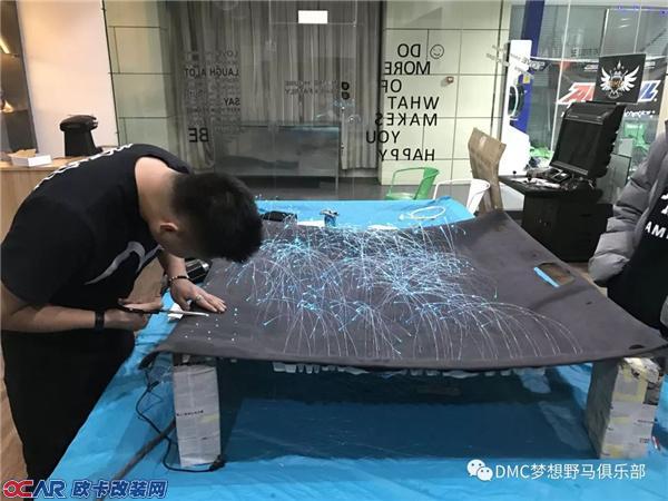

福特野马改装星空顶制作完成

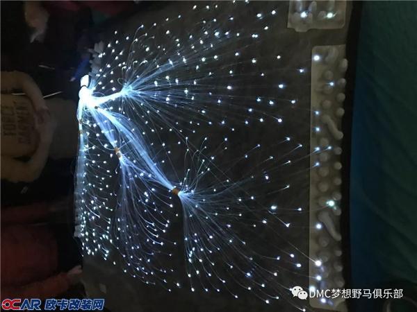

到这一步,星空顶的雏形基本已经出来了,可以看到星空顶的效果了。
福特野马改装星空顶安装中
现在星空顶全部点亮,把多余的光导纤维给修剪一下,就可以把星空顶往车上安装了。

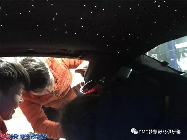

福特野马改装星空顶安装上车
现在开始装车,在安装星空顶前,需要先把控制星空顶的电脑给固定好。
福特野马改装星空顶完成展示
福特野马改装星空顶完成展示
