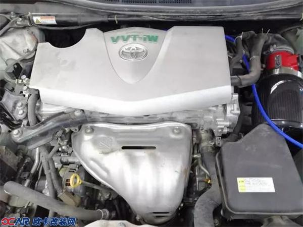

今天展示大家的是一台15款凯美瑞2.0加装涡轮作业,这款车搭载的6AR-FSE自然吸气2.0L的发动机,出厂动力输出峰值马力167PS和199NM,对于现在的涡轮车时代这个动力输出远远不够,因此车主打算改装丰田凯美瑞的增压套件。
丰田凯美瑞改装涡轮增压前原车展示图

丰田凯美瑞原车机舱图
当初车主选择丰田凯美瑞是因为这台15款凯美瑞驾驶舒适性很好,而且当时来说自认为167匹还是可以的,选择2.0L因为当时2.5L比2.0L价格上面贵了大几万,马力输出才多了17匹马力,认为没有必要。

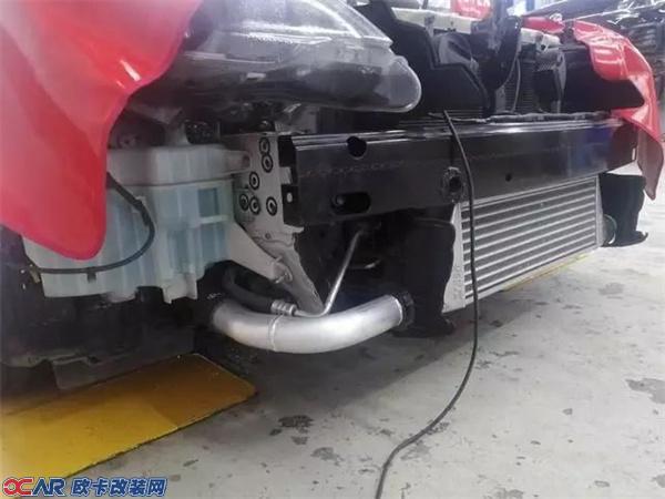

丰田凯美瑞改装涡轮增压涡轮管路图
涡轮套件中冷配置的澳洲SEBAR散热器,特制配套涡轮管路。
丰田凯美瑞管路走位与固定图
管路的走位与固定,都做到了无损改装,这里的无损是指拆下后随时能复原。

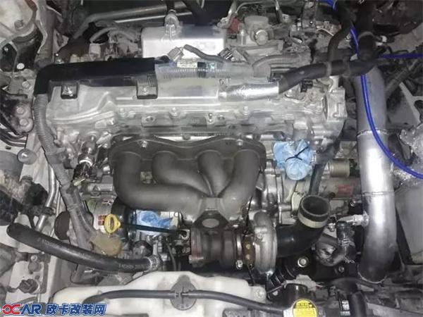

丰田凯美瑞改装涡轮增压安装完成
2.0L排量选用Garrett K04涡轮,这个涡轮本体在正常情况下使用5-6年。

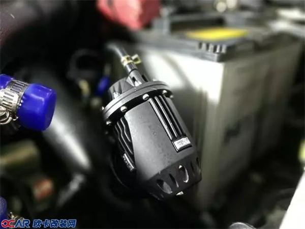

丰田凯美瑞改装涡轮增压 泄压阀
丰田凯美瑞改装泄压阀,泄压阀配置的是HKS SQV。

丰田凯美瑞改装涡轮增完工
安装完成机舱整体照片,做工很完美,最终调校涡轮压力峰值0.5BAR恒压0.4BAR。
