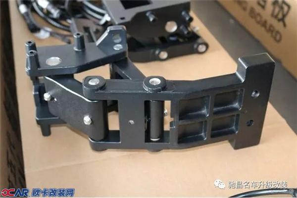

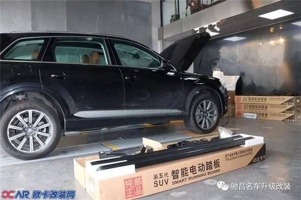

奥迪Q7改装电动折叠踏板配件展示
电动踏板的支架采用铸造设计,背面设计加厚框架,使得电动踏板单侧的承载力达到260公斤。

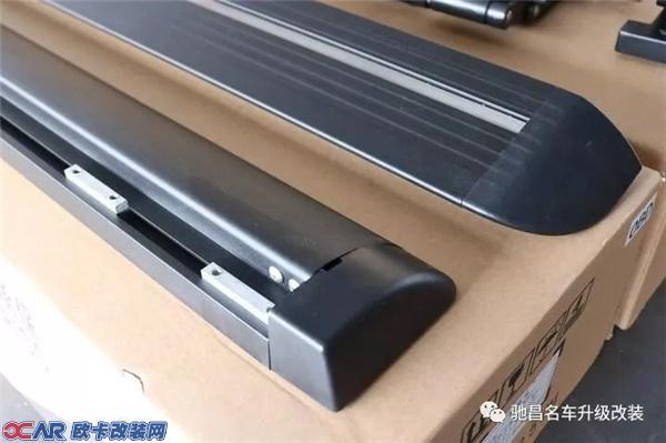

奥迪Q7改装电动折叠踏板 踏板细节展示
电动踏板的面板采用铝合金一体结构,表面磨砂防滑处理。下雨天气不打滑,使用更安全。
奥迪Q7改装电动折叠踏板开始安装
电动折叠踏板的安装不会改变底盘结构,采用独立线路设计,不改原车线路。

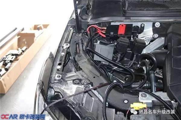

奥迪Q7改装电动折叠踏板接线中
安装电动踏板先把线路连接原车电瓶正负极,信号线则链接到原车OBD接口。电动踏板通过四个车门的开关信号来控制电动踏板的伸缩。

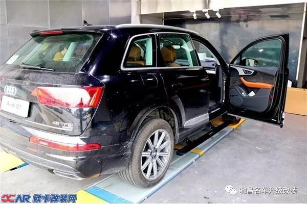

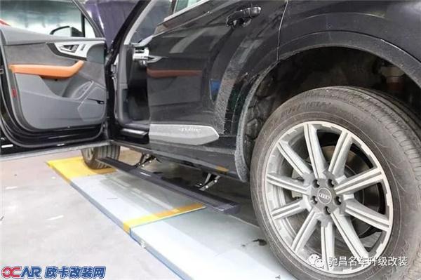

奥迪Q7改装电动折叠踏板 伸出状态
电动踏板使用体验,车门打开,电动踏板下降,降低上下车高度,方便家里的老人/小孩/女士使用

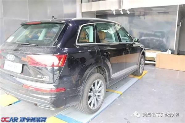

奥迪Q7改装电动折叠踏板 折叠状态
在车门关闭后,电动踏板自动收回底盘下隐藏,不超出车身宽度,不影响年审验车。

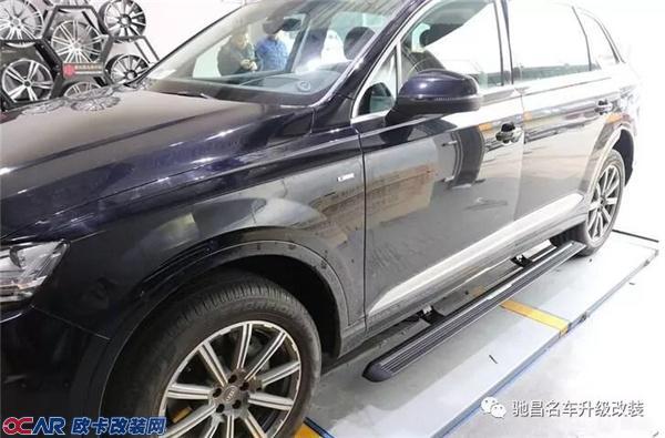

奥迪Q7改装电动折叠踏板完工
电动踏板的侧面与车身长度一致,无论是前门还是后门,都可以轻松享受电动踏板带来的舒适用车体验。
