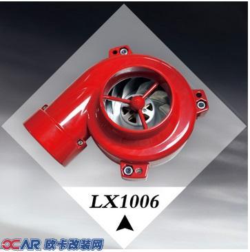

中华V3 1.5L 安装LX1006涡轮案例简介

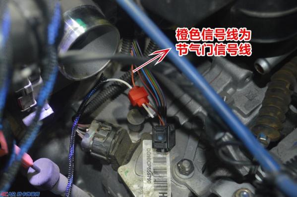

第一步:接节气门的开度信号线与涡轮套件的白色信号线接好

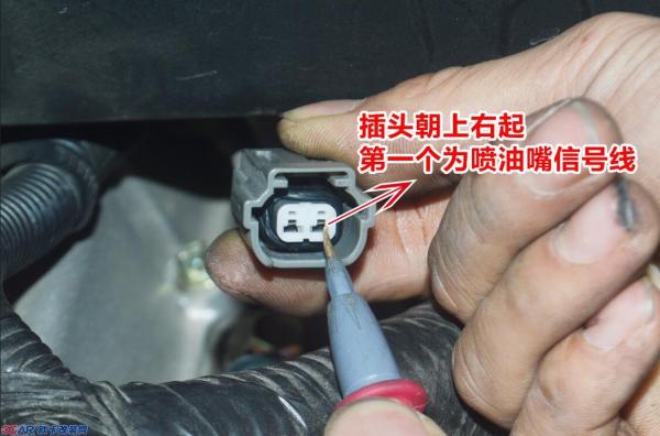

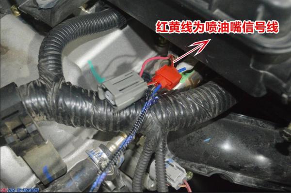

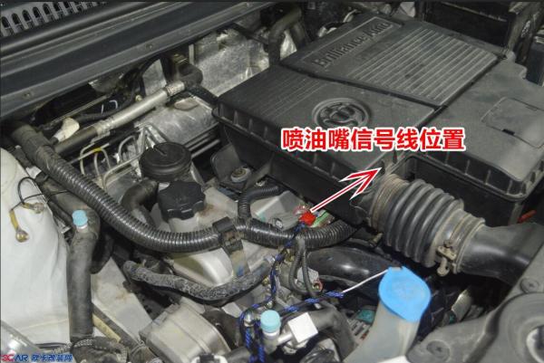

第二步:接发动机转速信号线 转速信号线从喷油嘴插头上取得与涡轮套件的蓝色信号线接入
测量方法:发动机转速信号线从喷油嘴处取得,几缸车会有几个喷油嘴,只需接其中任何
一个喷油嘴的信号线即可。量线方法:车锁拨到ACC档,万用表拨到直流电压20V档,
拨出其中一个喷油嘴,将万用表黑表笔搭铁,红表笔测量喷油嘴上其中一条线,当测得
电压为8V以下,则此条线即为喷油嘴信号线。当其中一条线所测得的电压为接近电瓶电压时
(12V以上),即被测量的另外一条线为喷油嘴信号线

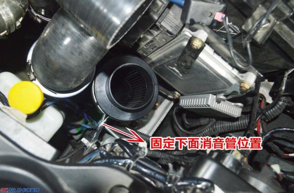

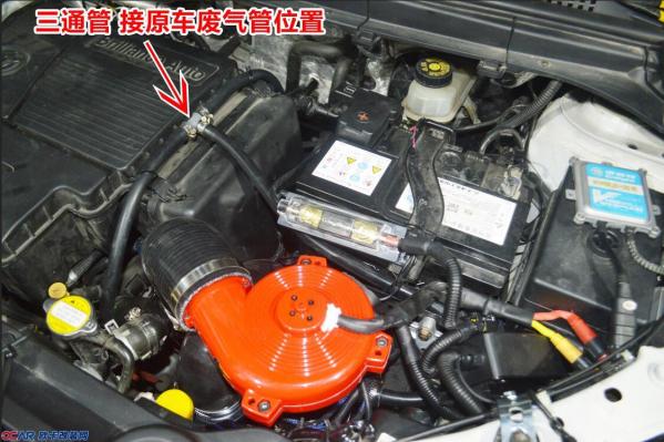

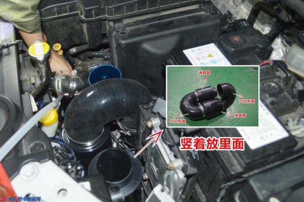

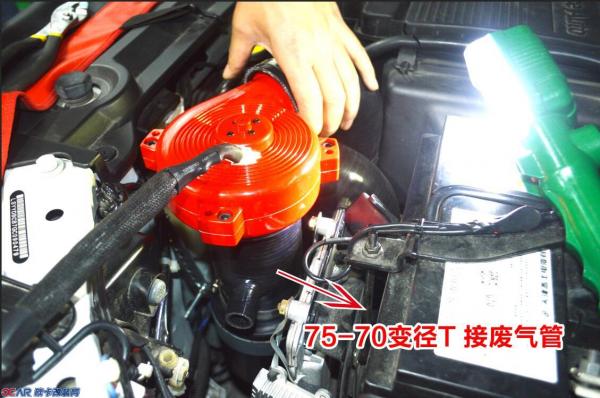

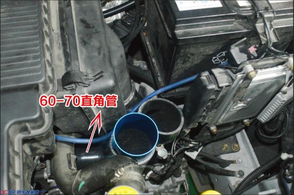

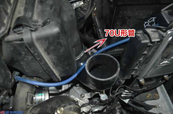

第三步:安装涡轮主机 配件

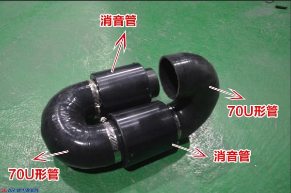

60-70直角、70铝管、70直角管、主机、75-70变径T、消音管、70U形管 消音管、70U形管、
70铝管、70U形管、三通管、中号白色管、废气管3条
《注意 涡轮主机安装完工后一定要悬空,管子长短需适当切短》

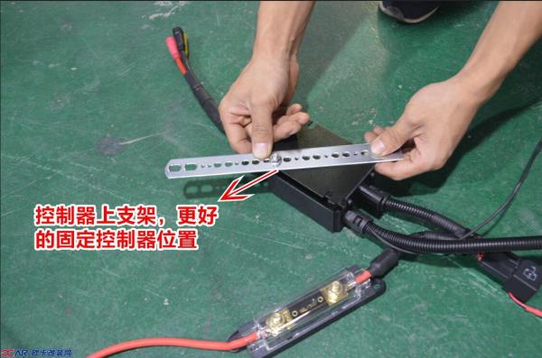

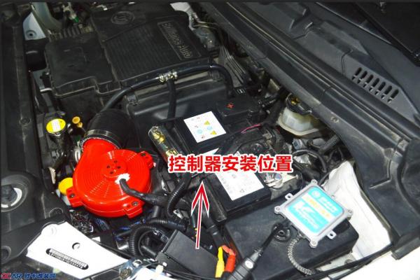

控制器 控制器上红色线接电瓶正极,黑色线接电瓶负极。

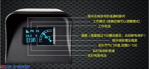

6.工作模式的设定:默认界面短按右确认键即可更改使用模式。
注:P0为关闭模式;凡常期使用此模式二万公里更换轴承,且电动涡轮进气口需加消音管。
7.显示屏参数详情
(1)显示器内置电池,在断电的情况下可用两小时以上;
