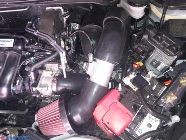

电动涡轮的安装对于各车型都是大同小异,都是将其串接在节气门与空滤之间,
再将电动涡轮控制器上的转速信号检测线及节气门开度信号检测线分别接上即可。

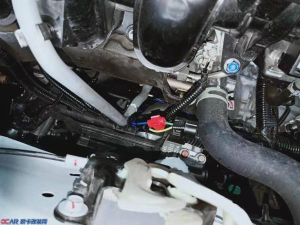

第二步:接发动机转速信号线 转速信号线从喷油嘴插头上取得与涡轮套件的蓝色信号线接入
测量方法:发动机转速信号线从喷油嘴处取得,几缸车会有几个喷油嘴,只需接其中任何
一个喷油嘴的信号线即可。量线方法:车锁拨到ACC档,万用表拨到直流电压20V档,
拨出其中一个喷油嘴,将万用表黑表笔搭铁,红表笔测量喷油嘴上其中一条线,当测得
电压为8V以下,则此条线即为喷油嘴信号线。当其中一条线所测得的电压为接近电瓶电压时
(12V以上),即被测量的另外一条线为喷油嘴信号线

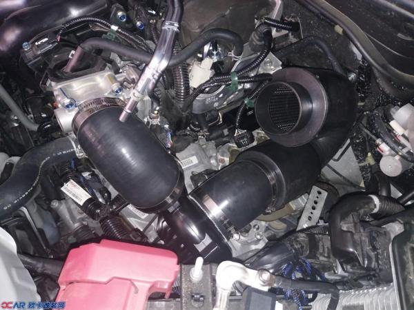

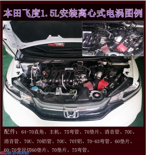

第三步:安装涡轮主机 配件
64-70直角、主机、75弯管、70垫片、消音管、70U、消音管、70U、70铝管、70U、70T铝、70-63弯管、60垫片、60-70变径切60垫片、70垫片、75弯管
《注意 涡轮主机安装完工后一定要悬空,管子长短需适当切短》
控制器 控制器上红色线接电瓶正极,黑色线接电瓶负极。
