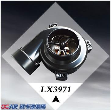

菱悦V3 1.5安装LX2008涡轮案例介绍

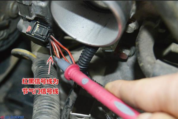

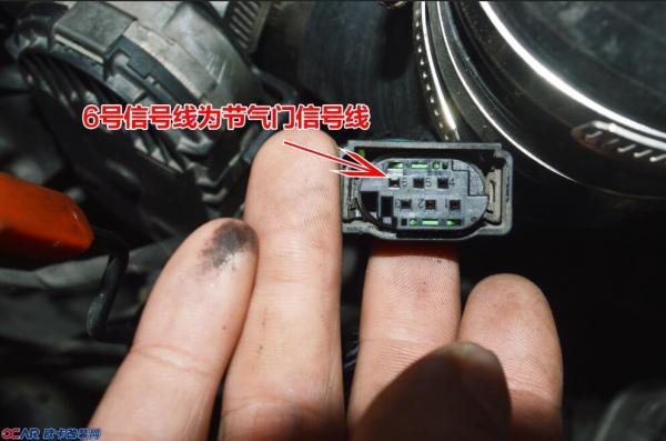

第一步:接节气门的开度信号线与涡轮套件的白色信号线接好

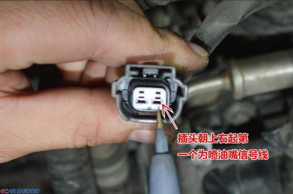

第二步:接发动机转速信号线 转速信号线从喷油嘴插头上取得与涡轮套件的蓝色信号线接入
测量方法:发动机转速信号线从喷油嘴处取得,几缸车会有几个喷油嘴,只需接其中任何
一个喷油嘴的信号线即可。量线方法:车锁拨到ACC档,万用表拨到直流电压20V档,
拨出其中一个喷油嘴,将万用表黑表笔搭铁,红表笔测量喷油嘴上其中一条线,当测得
电压为8V以下,则此条线即为喷油嘴信号线。当其中一条线所测得的电压为接近电瓶电压时
(12V以上),即被测量的另外一条线为喷油嘴信号线

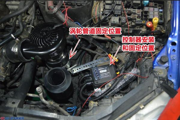

第三步:安装涡轮主机 配件
64-70直角、主机、75-70直角、消音管、70直管、消音管、70U形管、 70T铝、64-70直角、废气管
《注意 涡轮主机安装完工后一定要悬空,管子长短需适当切短》

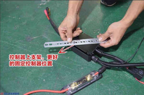

控制器 控制器上红色线接电瓶正极,黑色线接电瓶负极。

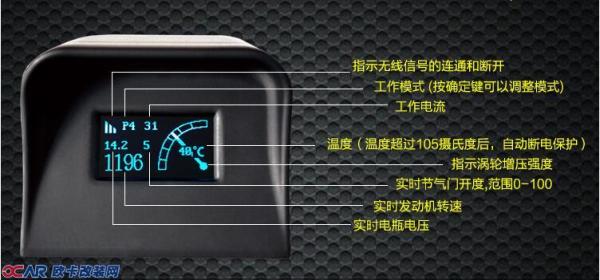

7.显示屏参数详情
(1)显示器内置电池,在断电的情况下可用两小时以上;
