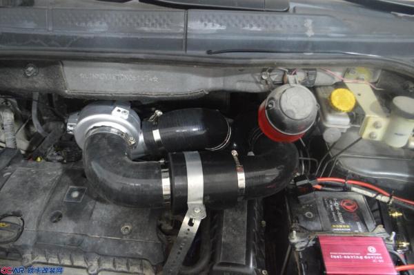

日产帅客1.6 安装LX2008离心式涡轮案例简介
第一步:接节气门的开度信号线 与涡轮套件的白色信号线接好
第二步:接发动机转速信号线 转速信号线从喷油嘴插头上取得与涡轮套件的蓝色信号线接入
测量方法:发动机转速信号线从喷油嘴处取得,几缸车会有几个喷油嘴,只需接其中任何
一个喷油嘴的信号线即可。量线方法:车锁拨到ACC档,万用表拨到直流电压20V档,
拨出其中一个喷油嘴,将万用表黑表笔搭铁,红表笔测量喷油嘴上其中一条线,当测得
电压为8V以下,则此条线即为喷油嘴信号线。当其中一条线所测得的电压为接近电瓶电压时
(12V以上),即被测量的另外一条线为喷油嘴信号线
第三步:安装涡轮主机 配件
64直角、70铝管、70直角、75-70直角、消音管、70直角管、70铝管、 70U形管、
55厚垫片、64垫片
控制器 控制器上红色线接电瓶正极,黑色线接电瓶负极。
