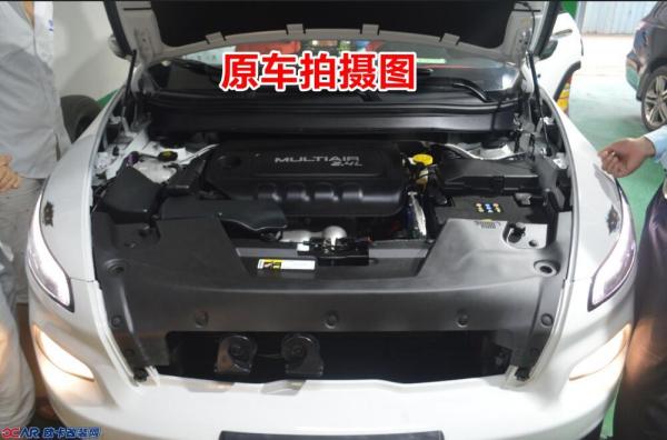

Jeep自由光 2.4L安装LX3971离心式涡轮增压器安装案例简介

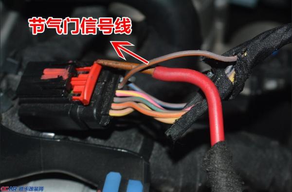

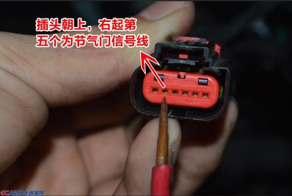

第一步:接节气门的开度信号线与涡轮套件的白色信号线接好

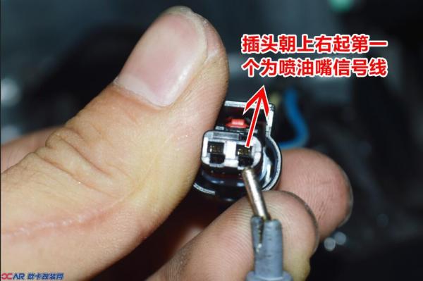

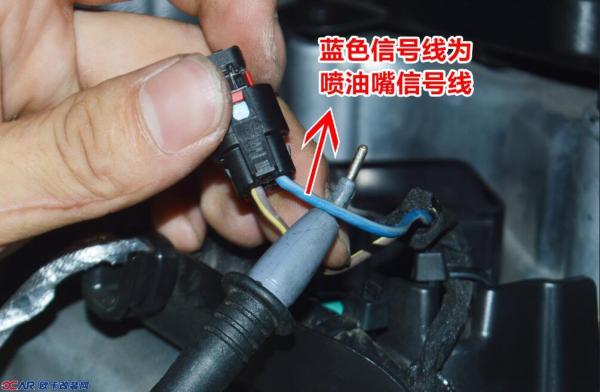

第二步:接发动机转速信号线 转速信号线从喷油嘴插头上取得与涡轮套件的蓝色
信号线接入
测量方法:发动机转速信号线从喷油嘴处取得,几缸车会有几个喷油嘴,只需接其中任何
一个喷油嘴的信号线即可。量线方法:车锁拨到ACC档,万用表拨到直流电压20V档,
拨出其中一个喷油嘴,将万用表黑表笔搭铁,红表笔测量喷油嘴上其中一条线,当测得
电压为8V以下,则此条线即为喷油嘴信号线。当其中一条线所测得的电压为接近电瓶电压时
(12V以上),即被测量的另外一条线为喷油嘴信号线

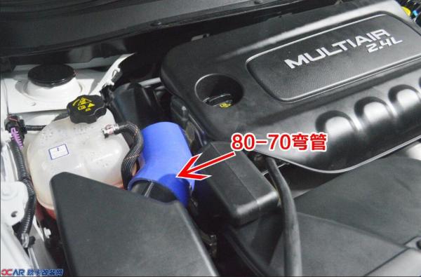

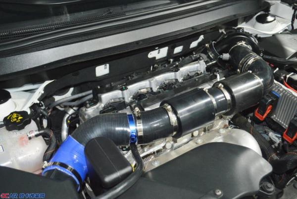

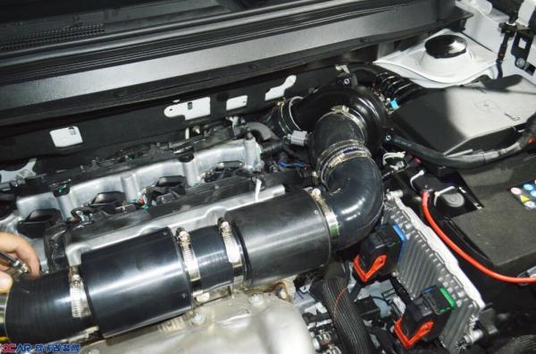

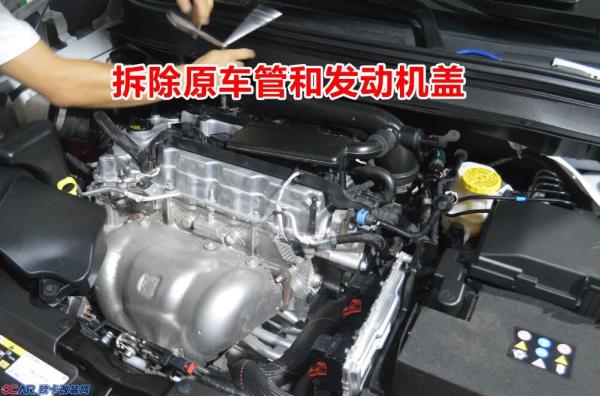

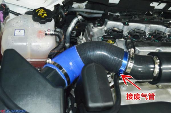

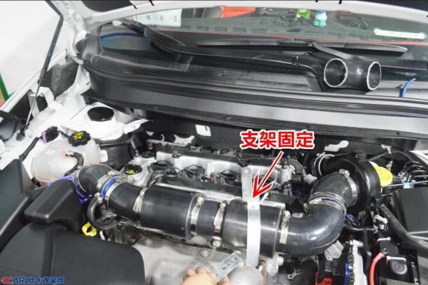

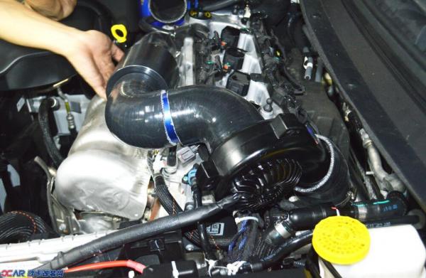

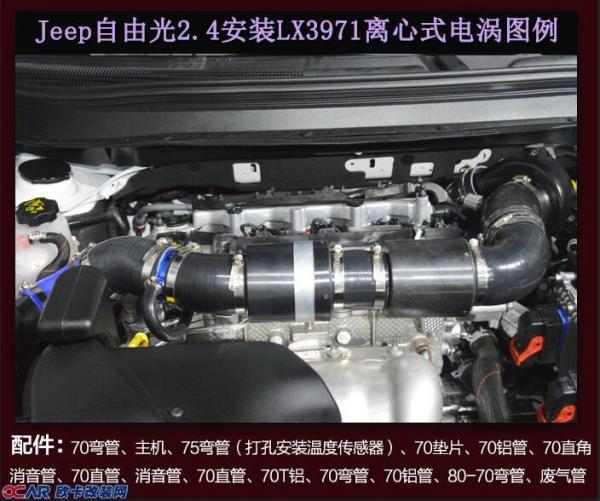

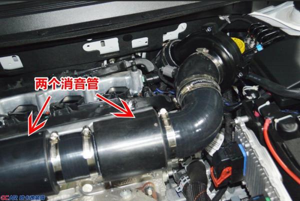

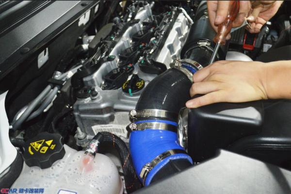

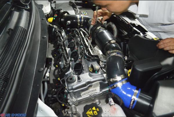

第三步:安装涡轮
配件:70弯管、主机、75弯管(打孔安装温度传感器)、70垫片、70铝管、70直角
消音管、70直管、消音管、70直管、70T铝、70弯管、70铝管、80-70弯管、废气管

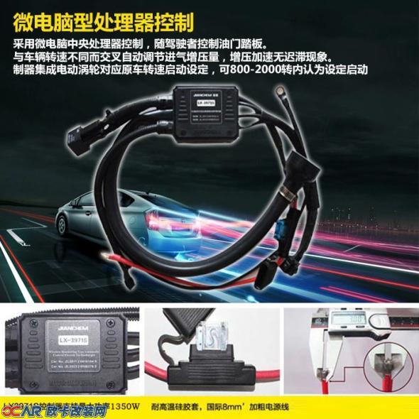

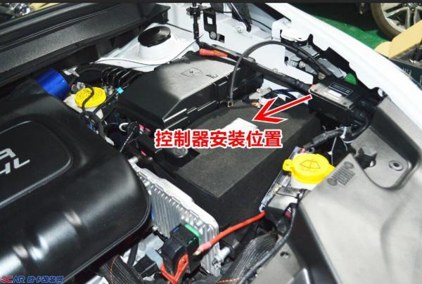

第四步 控制器固定
第五步:调试

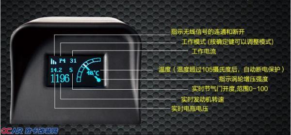

功能设置方式:
注:启动转速以冷车怠速电动涡轮不工作为最佳。
6.工作模式的设定:默认界面短按右确认键即可更改使用模式。
注:P0为关闭模式;P1,P2,P3模式的区别:发动机转速2000转以内,模式越高,电动涡轮就转得越快;P4为赛车模式,凡常期使用此模式二万公里更换轴承,且电动涡轮进气口需加消音管。
7.显示屏参数详情
(1)显示器内置电池,在断电的情况下可用两小时以上;

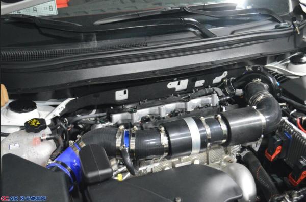

安装完成
