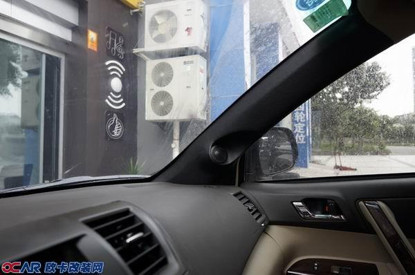

3、A柱倒模 A柱绝对是高音安装的最佳位置,将高音喇叭安装在A柱上,不但定位准确,而且整个声场无论从宽度、深度以及高度都有一个很平衡性的声音。配合歌乐D3主机的时间延时功能,在驾驶位可以做到精准的舞台还原定位。
