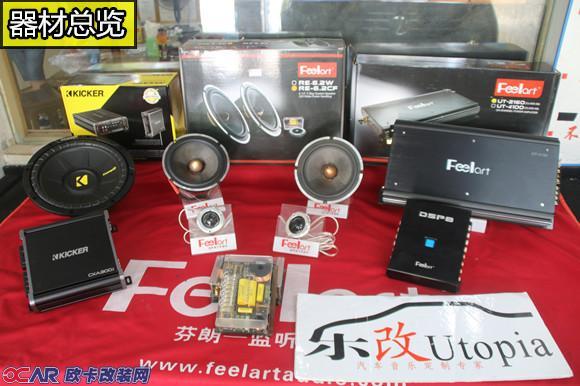

前声场:芬朗RE-6.2CF套装喇叭
功 放:芬朗UT-2160功放,美国K牌CXA300.1单声道功放
处理器:芬朗DSP8专业处理器

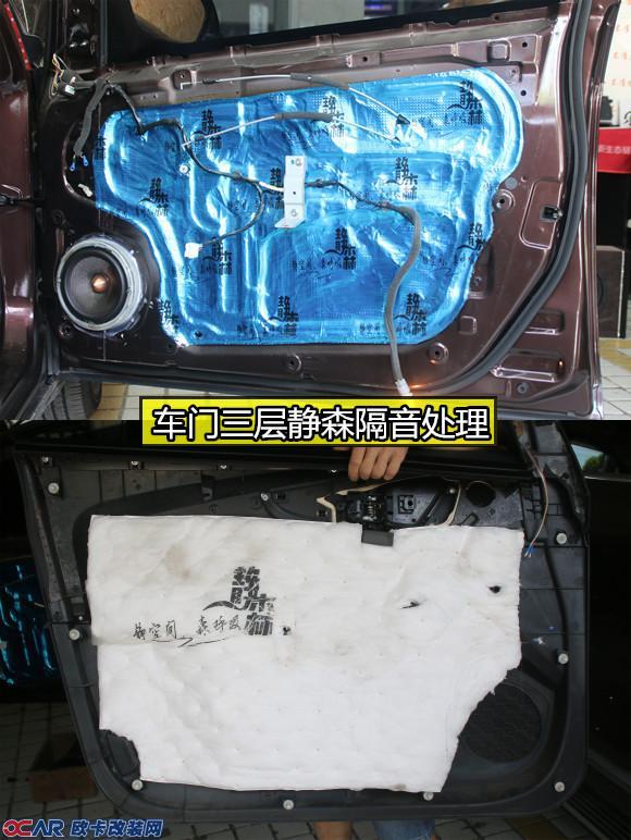

1、隔音:进行音响改装前一定要处理好噪声,合理的隔音不仅可以隔热,提高空调效应,还能让音响器材工作起来更加“得心应手”。四门三层静森隔音处理降噪

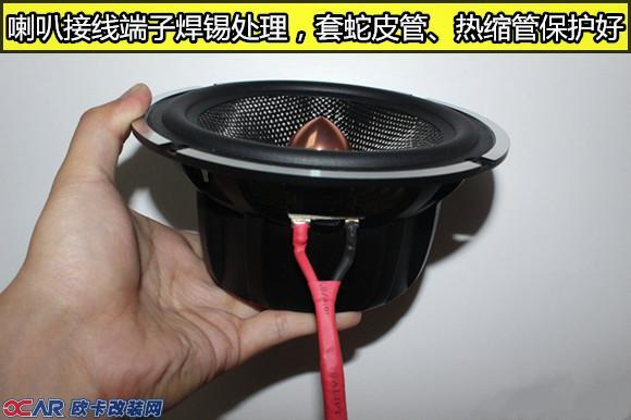

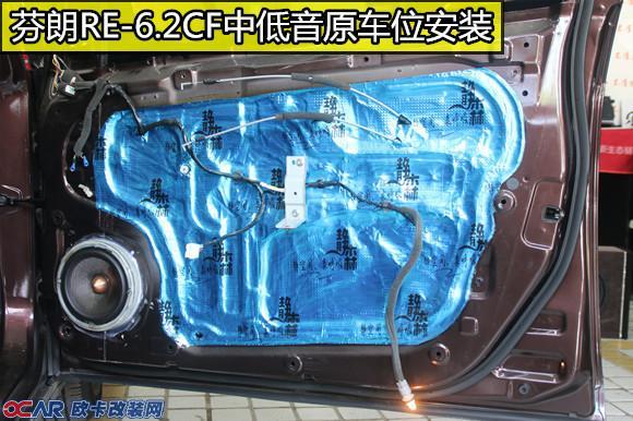

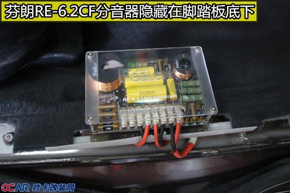

2、喇叭:原车音响系统多为两分频喇叭:门板一个中低音喇叭,高音安装在门板三角位或者仪表台上方或者门板上方,因为成本和技术问题,原车喇叭音质较差,所以能最直观体验到改装效果的方法就是换一套喇叭(就好像一件9.9包邮的耳机和999元的耳机,只有喇叭和线材不同,而音质就有很大的差别)。前声场选择芬朗RE-6.2CF套装喇叭

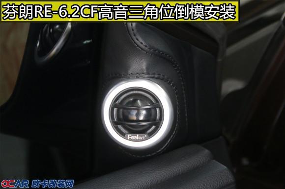

3、倒模:为什么要进行A柱倒模,首先当然是为了好看了,当别人一上你的车就看见了与众不同,再打开一首音乐,温暖动听,渐入佳境。当然,除了好看就是另外一个原因了:高音喇叭位置大多数都设计在仪表台前两侧、或者在车门倒后镜上的三角位处。在这个位置靠近自己的耳朵,长时间对听觉上会有疲劳感,而A柱是高音到达耳朵最佳的位置。高音采用三角位倒模方式

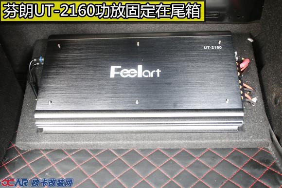

4、功放: 顾名思义,就是功率放大器,又称为信号放大器,基本作用是将音频信号进行功率放大(电流放大),用来驱动扬声器重放声音。一般汽车的主机带有内置功率放大器,但是其功率动态范围都较小,所以远远不能满足车主较高水平的听音要求,更无法与外置功率放大器相提并论。在低音单元就必需要有功率放大器来推动,而原车的音源是没有能推动低音单元这么大的功率。所以功放是在整套汽车音响中是至关重要的部分。芬朗UT-2160功放推动前声场喇叭,美国K牌CXA300.1单声道功放推动超低音

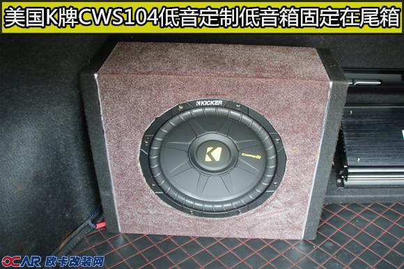

5、超低音:大部分原车音响没有低频,之所以要加装超低音?超低音也属于喇叭发音体,且每个喇叭所负责的频率是不一样的,像高音的频段是8kHz-20kHz,中音500Hz-8kHz,低音500Hz-40Hz。若果没有超低音,当乐器像大鼓、管风琴、大提琴、贝斯等乐器发声处于低频的频段由其他喇叭发音,就会失真。汽车音响只有各个频段均衡,喇叭的发音才是完整的。超低音选择的是美国K牌CWS104十寸低音,固定安装在后尾箱

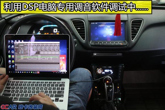

6、处理器:要听到舞台的真实效果,就要加DSP音频处理器。而对于一套完整的汽车音响系统决定少不了DSP,因为汽车音响和家庭音响不同,每只喇叭的声音到耳朵的距离不一样,这样的话,舞台效果没办法实现,所以需要经过DSP定制延时。本台车选择的是芬朗DSP8专业处理器
7、调音:汽车音响改装的关键是进行有效的调试。由于汽车空间窄小,稍有不妥,音响听起来便很不舒服。即使是名牌音响,如果调试不到位,同样不会有好声音。因为,汽车音响作为商品,其实只是一种半成品,而真正完成改装,则必须依赖调试。可以说,调试是否成功,才真正能够体现你的爱车的音响改装是否成功。武汉乐改专业调音师采用电脑精准调音。
