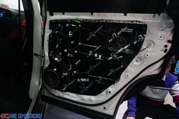

汽车行驶时会产生较大的风噪和胎噪,而这些噪声会对音响品质产生影响。为阻止这些噪声传入,技师们使用安博士隔音材料对门板做双层隔音处理,然后又使用GT隔音材料对翼子板做隔音处理,这可以切断外界噪声传播途径,减少外界噪声传入,营造一个安静的车厢环境,让喇叭能有更好的发声效果。
门板内部只有一层塑料防水层,毫无隔音效果
拆下来的原车喇叭也是不堪入目,用料及做工都十分差
门板第二层隔音,密闭多余孔位,有效减少风噪的传入

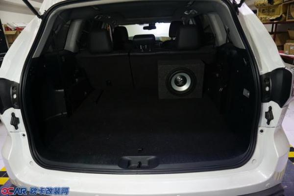

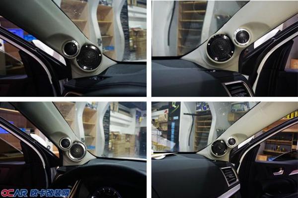

做好隔音后,对喇叭进行安装。前声场喇叭选用了组合而成的德国零点三分频套装喇叭,它所播放出的音乐真实细腻、层次感分明,尤其是中频部分音色饱满,弹性十足,可以将人声部分原汁原味呈现出来。中音和高音倒模安装在A柱的目的是挺高声场,让听者有更好的聆听感觉,增加声场的深度和宽阔度,获得精准的声场定位,还有就是减少因为折射反射等不必要的声能损耗。为增加低音部分下潜力度,技师们还为音响系统添加了一只德国零点IW250X 10寸超低音。

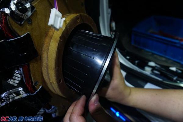

零点中低音喇叭的安装使用木垫板和防水罩,让喇叭有更好的发声效果的同时,不受雨水的损坏

A柱倒模模具制作中
零点高音和中音喇叭倒模装于A柱

德国零点低音置于尾箱
