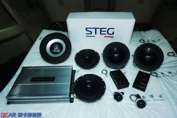

丰田汉兰达音响改装配置:
前声场:意大利史泰格ST650C 两分频套装
后声场:意大利史泰格同轴喇叭
功放:美国力量MPA60.4 四声道
低音:德国零点IW200X 8寸
四门隔音:安博士
音响线材:鸣悦
工艺:8寸低音炮扶手箱不占空间倒模改装

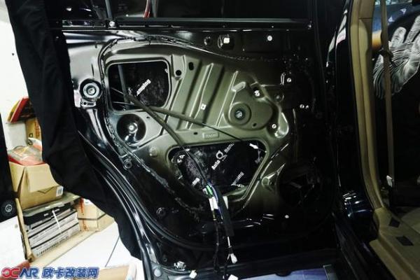

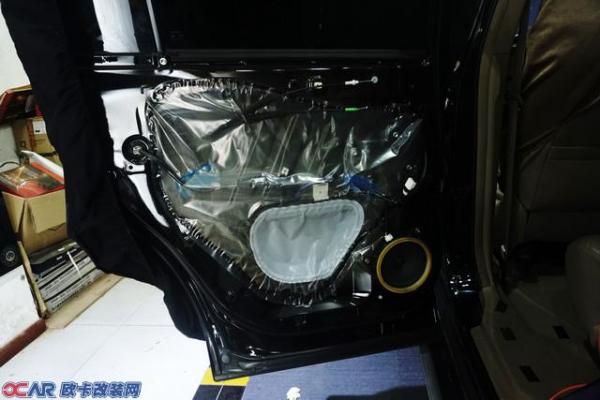

拆开门板之后可以看到门板内部只有一层简单塑料薄膜,很难起到良好隔音效果。改装技师将门板上的塑料膜清除干净后,使用安博士隔音材料对门板做双层隔音处理,让门板形成一个密封体,有效减少风噪等噪声传入,为声场喇叭创造一个良好的工作环境。

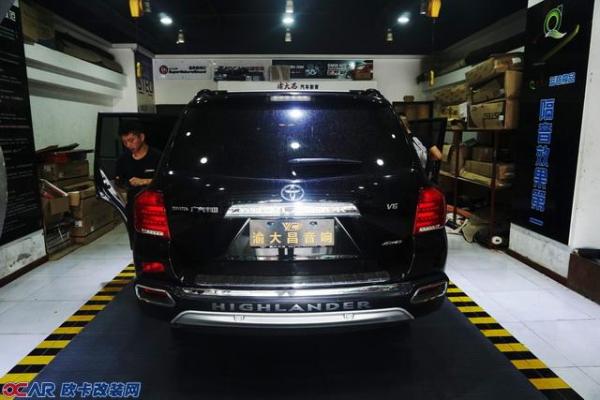

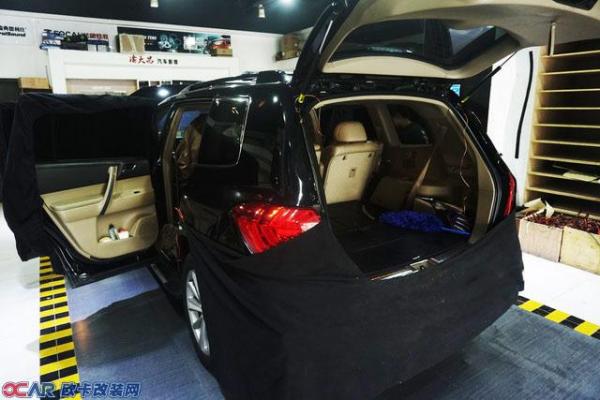

施工前,对车身做好防护措施
门板内部只有一层塑料防水层,毫无隔音效果
门板第一层隔音,加厚钣金,有效抑制共振
门板第二层隔音,密闭多余孔位,有效减少风噪的传入

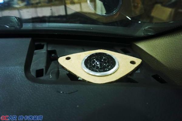

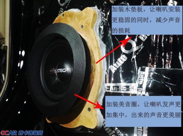

根据车主听音喜好,师傅将前声场喇叭改装成意大利史泰格两分频套装喇叭,它播放出来的音乐层次感分明、细腻感强。经过声场定位后,将中低音单元安装在门板原位,并添加木质垫圈,不仅可以增加喇叭安装稳固性,也可以减少喇叭发声的损耗,而为使得喇叭发声更为集中,技师还为喇叭添加了丽音圈。高音单元经过角度调整后,安装在仪表台两侧,拓宽声场,让音乐表现更为出色。后声场使用一对意大利史太格同轴喇叭进行补充,让整个声场表现更加开阔、自然。

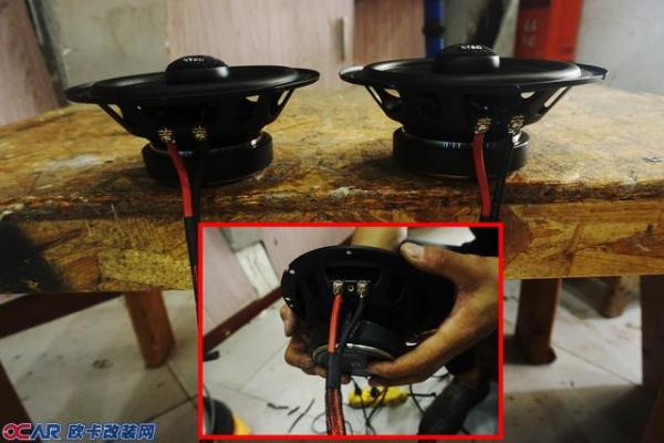

使用专业线材对史泰格喇叭进行连接,并用套管对线材进行保护
前门板隔音后,将史泰格中低音喇叭装于原位
史泰格中低音喇叭的安装近照

史泰格高音喇叭装于仪表台及复原图

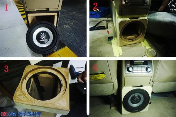

为使音乐更富有激情和震撼力,真正营造出具有感染力的音乐气氛,一只德国零点8寸超低音单元的加入必不可少。经过反复的声场定位后,技师制作木质扶手箱将其倒模安装在前排座椅中间,不占据多余空间的同时,能使音乐保持自然的音调平衡,有种澎湃激昂的低音扑面而来的感觉,听起来富有深度、广度、丰满且清晰纯净。
根据低音大小制作扶手箱倒模模具
8寸低音炮倒模安装效果图
