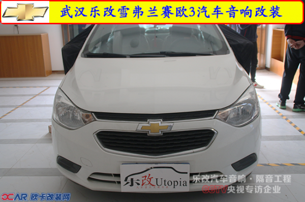

武汉乐改雪弗兰赛欧汽车音响改装配置单:
前声场喇叭:芬朗SQ-6.5E两分频套装喇叭 一对
隔 音:前两门三层静森
改装店家:武汉乐改汽车音响改装·乐改总店乐改
总店地址:湖北省武汉市青山区建设十路青馨居独栋两层楼门
面
