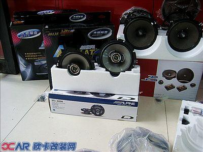

配置:
先锋TS-D1720C 1套
阿尔派SCL-6000 1对
大能隔音双门套件两盒
嘉利宝线材若干
木圈4个

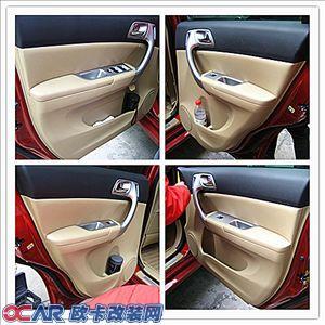

先将原车的内饰板拆掉,为隔音施工做准备
拿掉上面无隔音效果的薄塑料纸,用抹布将门板擦拭干净

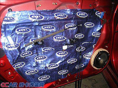

为车门做隔音处理,第一层隔音是制震降噪钣金强化,第二次是密封孔洞,使驾驶室形成一个密闭的空间,提升原车音响品质,同时可以降低风噪的侵扰。
车门隔音完成后,将改装音响安装在原车喇叭位置。
在原车音响位置加装木圈,安装喇叭音响
